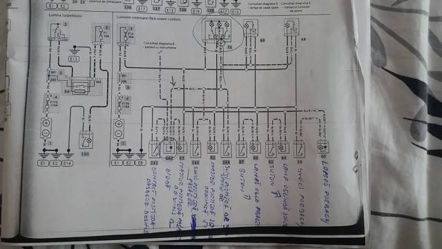

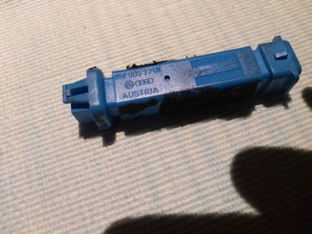

Am si eu o problema cand deschid usa soferului nu mi se mai aprind luminile interioare,tin sa mentionez ca switch-ul din usa este schimbat si nu cred sa fie de la el pt ca daca las farurile aprinse fara cheie in contact si deschid usa ma avertizeaza buzzerul.Vreo idee? Si inca ceva, cu un creion de tensiune am verificat mufa care intra in lampa din portiera si am observat ca am plus pe amandoi pini,atat la usa din stanga cat si la cea din dreapta e normal?,daca deschid usa din dreapta totul functioneaza normal,luminile interioare se aprind.
F l o r i n
scoate lampa de la portiera, si vezi daca atunci functioneaza normal luminile, in masina.
