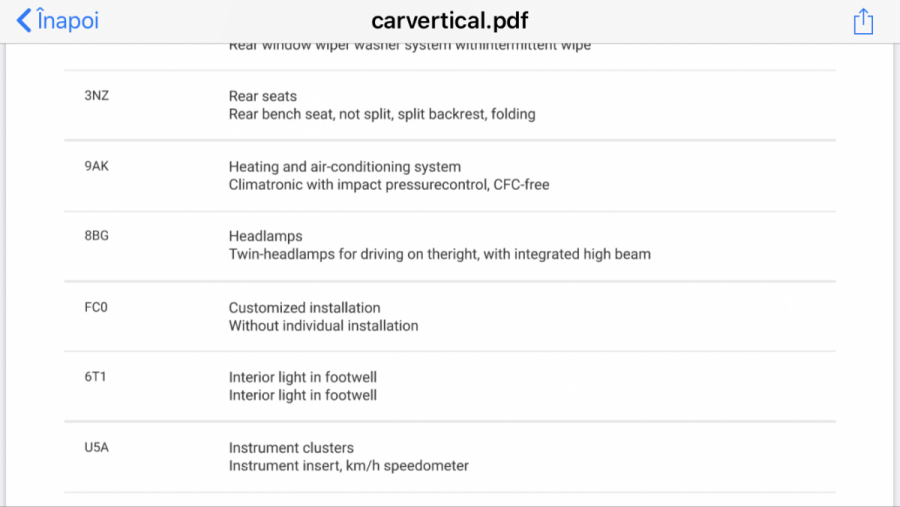

Salutări, vin și eu cu o întrebare. Golf-ul meu 5 GT Sport din 2007 are spălătoare în bară, însă când am cumpărat mașina, fostul proprietar avea faruri custom cu lupă (la baza faruri cu halogen, la care a pus el lupe) și XENON after-market. Din curiozitate, am verificat pe carvertical, iar la secțiunea dotări ale mașinii, la COD 8BG “Headlamps” scrie “twin-headlamps for driving on the right, with integrated high beam”.
Întrebarea (curiozitatea) mea este: mașina, conform acestui cod al dotării, a avut faruri cu halogen de fabrică, sau faruri cu lupă? ?

Aşa scrie şi la a mea şi am faruri cu halogen.
Lupe pe Golf 5 au fost doar cu xenon ("gas discharge" în denumirea opţiunii).

Halogen
