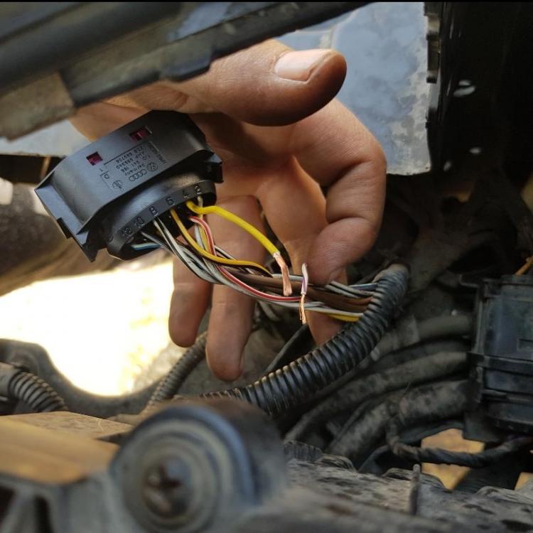

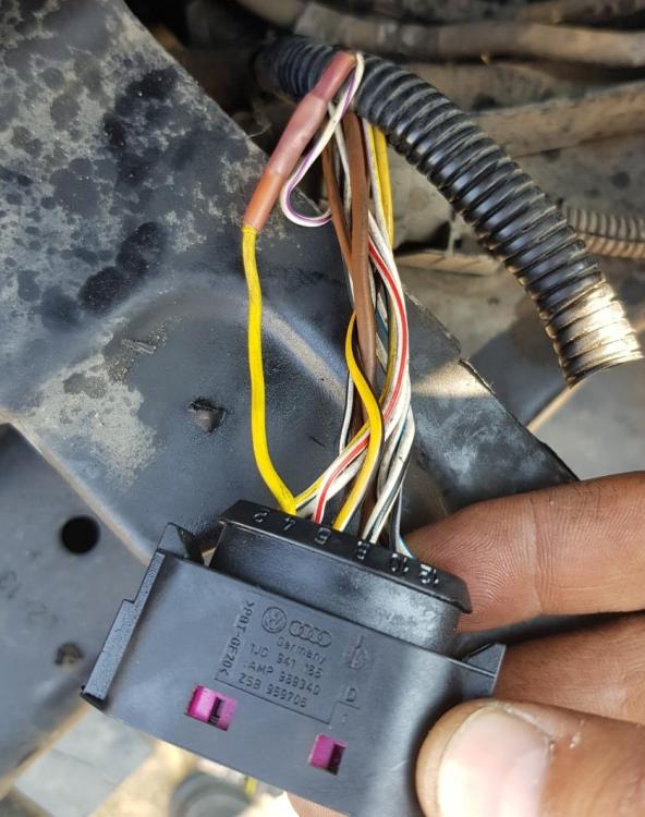

Salutare, de curand am achiziționat un mk5 2.0 bkd 2005 si a venit cu faruri cu bi-xenon, problema e ca nu isi face autoleveling ul..se aud ceva motorase ca functioneaza cand pun contactul nu se ridica si nici nu coboara..pe tester am 2 erori care la fel, dupa ce le sterg se aud motorasele din far lucrand, dupa care apar din nou pe vcds :
01539 - Headlights Not Adjusted
            005 - No or Incorrect Basic Setting / Adaptation
01534 - Control Circuit for Left Headlight Range Adjusting Motor (V48)
             010 - Open or Short to Plus
Am dat farul jos si am observat ca un pin se tot misca in mufa iar firul de la pinul respectiv este innodat cu alt fir de alta culoare..atasez si o poza.

si de ce ai taiat firul?
caexact de la el ai eroarea cu motorasul.
Pai am crezut ca ii intrerupt acolo, l am taiat si apoi l am cositorit la loc...si inainte sa tai firul aia tot asa dadea eroarea...ce sa ii fac? Se misca pinul in mufa cu tot cu fir..
daca cele 3 fire de pe primii 4 pini sunt ok de la mufa farului pana modulul de autoleveling atunci ai probleme cu motorasul din far.
