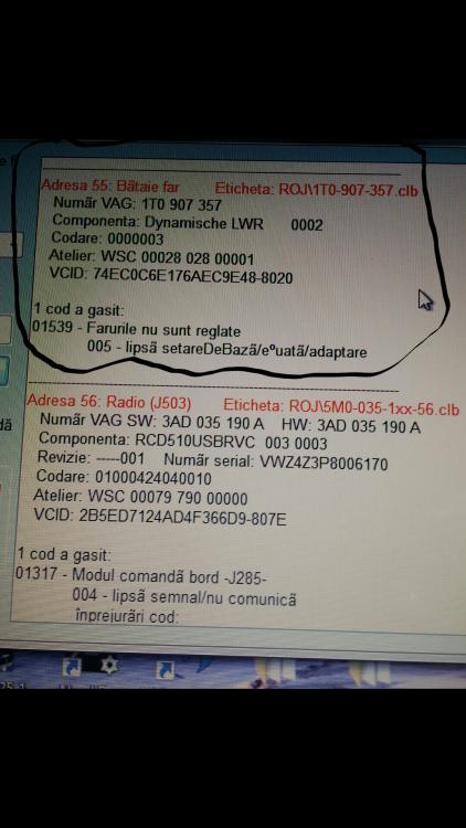

Stie cineva de ce imi da eroarea asta??Faruri OEM cu xenon

Salutare am o problema cu farurile xenon din fabrica.
Nu mai fac reglajul la pornirea  motorului si mai nou merg singure anapoda in sus si jos ... cu masina stand pe loc ... nu stiu daca este de la senzor sau altceva (de obicei cand e dus un senzor ele stau doar in jos). Acestea sunt erorile care au aparut la diagnoza:
00496 - Sensor for Vechile Leveling Front:
          007 - Sort to Ground
          010 - Open or Short to Plus
          008 - Implausible Signal
Vreo parere, vreau sa stiu daca se poate rezolva problema fara sa schimb senzorul.
Multumesc anticipat.
schimba senzorul dupa ce verifici firele de la el.
