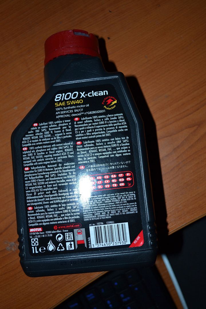

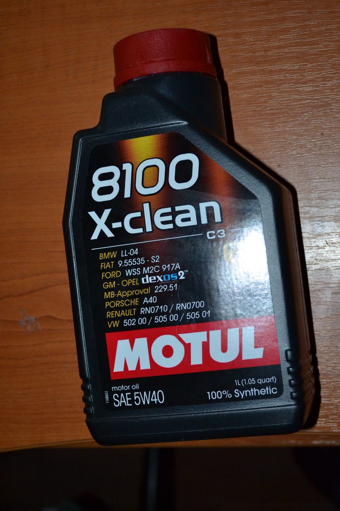

Am facut astazi schimbul de ulei si spre surprinderea mea scria made in ITALY.... pe toate flacoanele de x clean.
Modificat de Akos09
imposibil.
Pune poza cu bidoanele fata /spate
Da, nu am vazut pana acum produs in alt loc decat in Franta....
Ciudat...

O sa studiez ce scrie pe cutia tinuta de rezerva. De unde am luat mereu mi s-a garantat ca e fabricat in Franta.
Eu pana acum am facut 2 schimburi si scria pe bidon ca e fabricat in Franta....d aia am ramas surpins cand am vazut made in Italy astazi...sursa a fost de fiecare data aceeasi.
