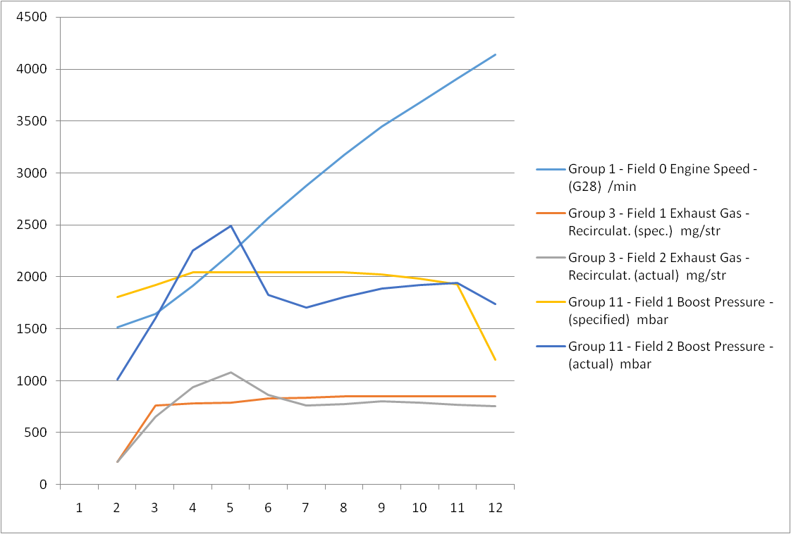

Am reconditionat turbina (Garret 1646) la un VW Touran 1.9 TDI cod motor BRU 90 CP, iar dupa reconditionare nu mai trage la fel. Inainte simeteam cum de la 1800 RPM ma impinge in scaun si tragea constant pana la turatii ridicate. Acum senzatia asta o am doar in jur de 2300-2400 RPM, dar se simte ca nici macar de aici nu trage ca inainte. In plus, daca ridic piciorul de pe acceleratie in jur de 2000 RPM face un sunet ca de bufnita (owling sound, overboost?).
Mecanicul mi-a spus ca turbina nu este reglata cum trebuie, am mers inapoi la cei la care am reconditionat-o si bineinteles ca nu este vina lor, ei zic ca este reglata dupa specificatiile producatorului. Am facut un log in mers, treapta a-3-a, talpa de la 1500 RPM la 4000 RPM si intr-adevar, turbina nu pare sa lucreze corespunzator.
Nu as dori sa platesc manopera pentru demontat/montat si sa ma intorc de la "reglaj" cu acelasi rezultat. Se poate regla direct pe masina, dupa valorile din VCDS? La cum arata logul, trebuie umblat la lungimea tijei sau/si surubul de oprire? De asemenea, aceeasi tubina vine pe mai multe motorizari cu cilindree diferita, putere diferita. Reglajul trebuie facut specific pentru codul motor?
1.xls
Este posibil să nu fie reglată bine, deşi din ce văd între 1800 şi 2500 ar trebui să tragă foarte bine
Încearcă să faci nişte loguri în Basic settings, vezi link-ul de mai jos. La logul în mers ar fi de preferat să selectezi grupurile din Measuring Blocks. Dacă foloseşti Advance measuring bloks caută şi  Duty Cycle pentru turbină.
