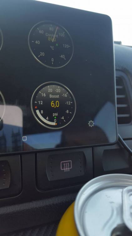

Eu cu programul Torque Pro in mers am cam asa ...
La mers constant intr-a 3a cu 60km/h si 2000 - 2200 rpm undeva pe la 0.5 -0.7 bari , cu aceeasi treapta la 80km/h si 3000 - 3200 rpm undeva pe la 2-3 bari , daca o duc in 4000 rpm variaza intre 4 si 10 bari cand accelerez constant ...
Atasez si o poza sa nu ziceti ca mint . Este normal ? Mi se pare cam multicel ... masina trage destul de bine pentru 90 cp si 1.9 l diesel ...

4-10 bar ? Buna gluma ! Arunca chinezaria.
Fa un log in mers cu vcds-ul ca sa vezi presiunea actuala si specificata
Vezi ca unitatea de masura e PSI....comuta din setari pe BAR si va merge foarte bine...
Eu am comparat VCDS / Torque/ceas boost si erau foarte apropiate..deci indica bine daca dai pe unitatea de masura corespunzatoare.
Chiar si asa, presiunea e prea mica. 10PSI fiind 0.69Bar. Vad ca tu o calci constant, dar presupun ca nu la podea.
Cat arata daca o calci maxim de la 2000-4000rpm in a 3-a?
Torqure iti masoara ca si manometrul...doar presiunea..
Vcds-ul iti arata ce arata si torque plus presiunea atmosferica...
Nu o calcam brusc ci progresiv ... o sa mai fac teste sa ma uit si la setari sa vad ce trebuie selectat . Ca aplicatie mie personal mi se pare buna ...
M-am uitat pe log si la 3000 rom avea 2.0 bari cam asa ceva . oricum va multumesc .
