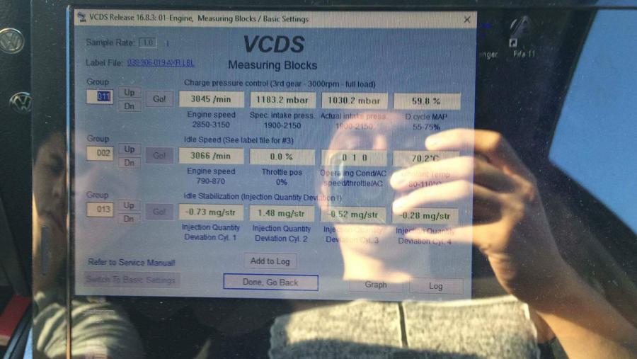

Salut. Am si eu o problema la un golf 4 1.9 axr la 100-110 in treapta a 5-a imi da limp mode. Atasez o poza cu valorile care m-i le da pe tester.
Nu ajuta la 3000 rom pe loc .
Fa un log in mers si un BS 011
Modificat de EEXCALADE
Fa aceeasi poza dar ca acceleratia la blana, si ca sa ai timp fa in treapta 4. Ce eroare ia negative sau positive deviation?
Daca citesti acolo scrie full-load.
Dar mai bine un log in mers in canalele 3 10 11, cu treapta 4 de la 1500 la 4000. Dai add to log, bagi salvare pe desktop, mergi pe drum cu a patra, la 1500 calci blana si dai start la log, la 4k opresti logul , si vedem buba.
A da, si sa mai fi cu cineva. :)
Modificat de davidut5
Este in mers la 3000 de ture nu este facut pe loc...
Pai la grupul 002 casuta 2 trebuia sa fie 100% sau e facuta foto in frana de motor. Citeste bine indicatiile colegului davidut5 si faci din nou log in mers.
