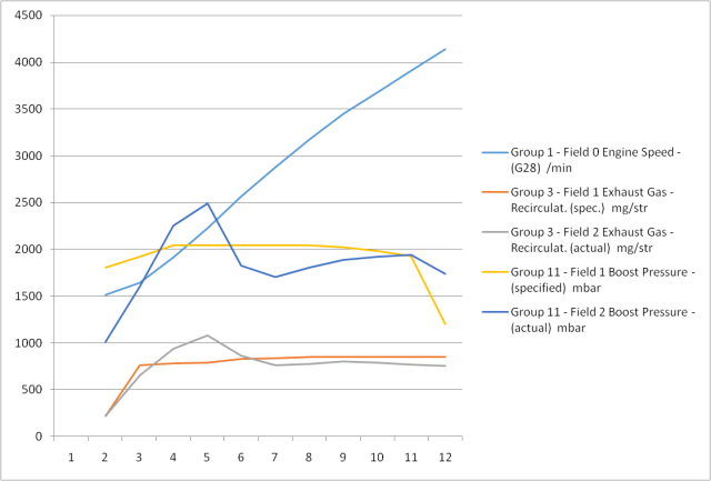

Pai fa un log in mers grupurile 3, 10 si 11 treapta 3 blana de la 1500 la 3500 rpm si pune-l aici. Daca presiunea e prea mare mai lungesti tija, daca e prea mica o scurtezi. NU e nevoie sa o dai jos de pe masina, se slabeste piulita de blocare si apoi se invarte de surubul de reglaj dupa cum am zis mai sus si se strange la lioc piulita si apoi se reface logul.
in primul rand presiunea mai mare mareste consumul deoarece turbina absoarbe mai mult aer prin debitmetru si acesta trimite informatia la ecu, care da mai multa motorina, acum banuiesc k va sari lumea si va zice k masina trebuia sa traga mult mai tare, dar aici intervine limitatorul de cuplu si nu va aparea fenomenul de more horse power
cat despre actuator acesta se regleaza astfel incat inainte de a pune piulitele la el sa duca boltul geometriei la max inchis si sa se mai apese tija in membrana inca jumatate de mm

cel din ecu , care lucreaza pe acelasi principiu cala turbina, are valoare ceruta si valoare furnizata, daca depaeste cerutul, atunci intervine asupra cantitatii de motorina
in majopritatea cazurilor cand erau probleme de suprapresiune oamenii se plangeau de consumuri mari, dupa rezolvarea turbinei consumurile reveneau la normal si asta e chestie stiuta de multa vreme, am mai descris odata fenomenul dar nu stiu in ce topic mai exact
de acord cu cipos :icon_thumright: , pt curiosi log pe grup 008. :))
cineva sa fie mai pe intelesul meu;cum se vede reglajul tijei actuator pe vag;pe loc,in mers,dupaa fiecare reglare trebuie sa fac log? la ce turatii...............stiti voi mai bine ce va rog;numai bine
log in mers treapta 3 blana 1500 3500 rpm grupuri 3, 10 si 11 dar e importanta valoarea din grupul 11 camp 3 parca unde este presiunea obtinuta.

@marius1982.11 grupul 20 de care vorbetsi tu il gasesti doar la PD. Am mai scris si mai sus, ca sa iti dai seama cum lucreaza limitatorul de cuplu, fa un log pe grup 001 si 008. Dupa aeea uitate atent la Iq real din grupul 001 si uitate la iq-urile din grup 008 :icon_thumright: . O sa ai o mica surpriza sa vezi ca ecu nu tine cont numai de sofer(pedala de acc).
