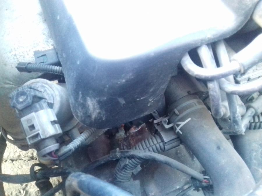

Costel Marius
Am un golf 4, 1.4 AXP. Pe tester am descoperit ca G2 nu functioneaza in parametri (01039 - Coolant Temperature Sensor (G2)
            64-10 - Not Currently Testable - Intermittent). Cautand pozitia lui am descoperit o pata de antigel sub capac, se vede in poza atasata. Senzorul oricum il schimb, e posibil sa curga din cauza garniturii senzorului sau a garniturii carcasei termostatului? S-a mai confruntat cineva cu aceasta problema?
Doar dumitale poti vedea exact pe unde curge...dai capacul motorului jos si inspectezi atent iar daca nici asa nu se vede cureti locul si urmaresti.
in majoritatea cazurilor se fisureaza blocul de plastic. indicat ar fi in prima faza curatat si urmarit, dar 90 % trebuie schimbat blocul si daca tot il comandati sa fie cu senzor

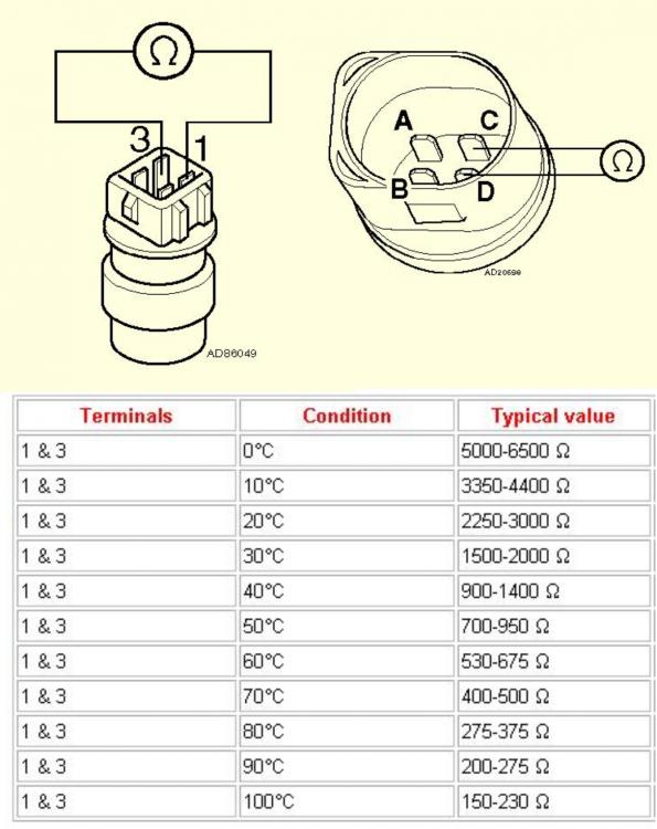

Buna colegi.Si al meu face cred figuri.Am avut eroare pe el am muscat senzorul am pus interfata si am resetat.As vrea va rog sa imi spuneti la mufa ce sa verific?Diferenta de remperatura intre engine si instruments este de peste 5 grade.Am văzut piesa originala 149 ron si hella 55ron deci sa ni fie original acel Hella?nu mai stii de unde sa cumperi azi toate is contafacute de la piesa auto la lenjerie intima.Mulțumesc
Am scos senzorul l-am curatat putin ca era murdar am curat contactele de la senzor si am măsurat intre C si D are3,5kohmi si intre A si B 1,5kohni la o temperatura exterioara de 10.5grade Celsius.Dat cu spray de contacte in mufa,montat.Am pus testerul pe masina si motorul fiind rece indica 5,4grade Celsius pe engine si 5 grade pe Instruments.Temperatura la G81era de 6,8grade.Eu zic ca senzorul ar fi ok.Alte păreri va rog!
8 hours ago, techmaster34 said:
Poata sa indice  eronat la temperaturi mai ridicate  70 -80 grade era pe forum un tabel cu valorile   masurate in functie de temperatura lichidului
