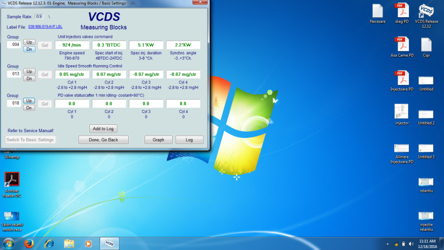

Salut tuturor, acuma seara am scanat si eu masina si am niste valori nu tocmai ok la colant temperature...zic eu...masina nu a mai fost pornita de la ora 4 (de aprox 7-8 ore) si tinand cont ca afara sunt -3 grade valorile sunt urmatoarele : pe engine 11,8 grade, pe instruments 7 grade si pe BC -2.5 grade. Masina dimineata porneste cam greu si scoate fum cu miros puternic de motorina neasra, relantiul urca singur aproape de 2000 rot dupa care revine la 1100 si sta asa vreo 2 minute, apoi pana incepe sa se incalzeasca antigelul relantiul oscileaza foarte mult 800-850-900-800 rot, merge rau de tot. Injectoarele au valori care nu depasesc 0,5 - 0,6 :(( Oare sa fie tot probleme cu G62 ? \

Multumesc frumos, am sa revin cu detalii dupa schimbarea lui. Am atasat si o poza unde se vede cat de turat sta, in alta ordine de idei poti sa imi spui daca sunt bune valorile din cele 3 grupuri ? Multumesc inca odata !

Salut, s-a ameliorat putin,adica porneste mai bine si nu se mai tureaza singura. La mine mai este o problema si tind sa cred tot mai mult ca am probleme la injectoare cu toate ca pe vag valoriile sunt foarte bune. Martorul sta cam 2-3 secunde aprins la temperatura de -3, -4 grade si cam 5-6 secunde la temperatura de -12 grade
daca sunt toate uzate - injectoarele - in blocurile de masura o sa apara cu compensatii spre 0 toate.
oringurile la injectoare le-ai schimbat ? chiulasa are uzura, la scaunele injectoarelor ?
