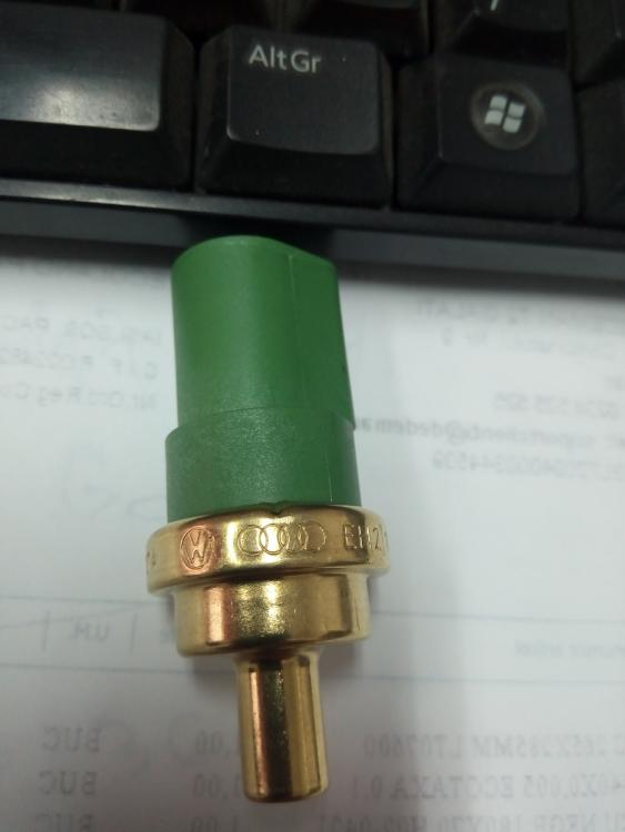

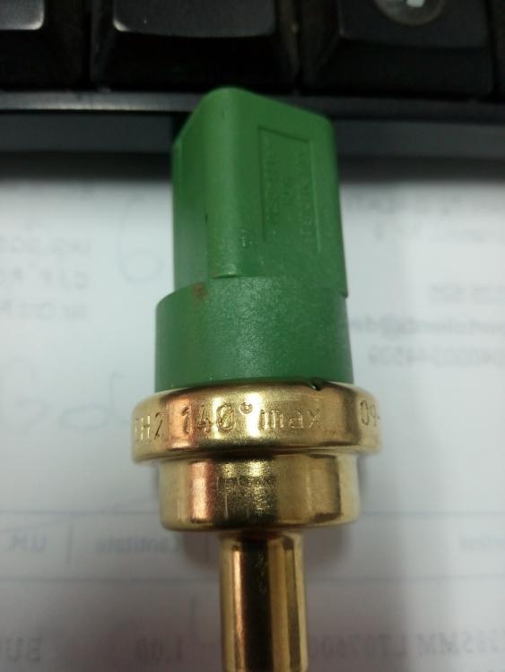

Astazi am schimbat senzorul care imi facea figuri, diferenta intre engine si instruments de aproape 6,5 grd. Am luat OEM, 139 lei si acum diferenta  este de 0,0 grd.
oem sau Hella - cele mai ok. Restul... la ghici/noroc
Hella era cu 9 lei mai ieftin dar venea cu o-ring si clema.Nu am riscat, clema de rezerva si o-ring aveam, asa ca am mers pe OEM si intradevar face toti banii.
da, in cutia celui oem este tot un Hella.
