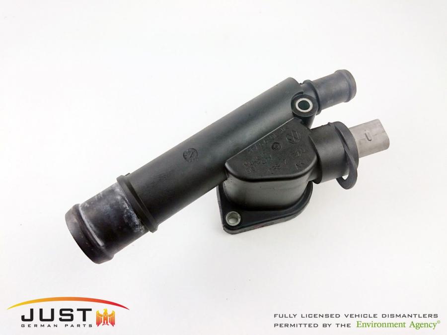

la cbab 2.0tdi unde se afla acest g62 ? in urma unei scanari mi l da defect ,eroare.l am mai schimbat ( nu eu,mecanicul acum un an ) ,dar nu am luat oem.
