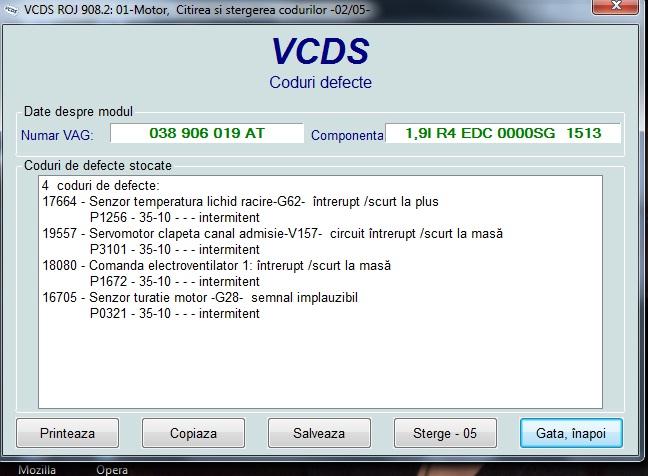

va salut,am scanat si eu masina unui prieten si imi da erorile din imagine,specific ca masina porneste greu si se aude un zgomot ciudat la motor...masina este un golf 4 1.9 tdi 2003
post-114474-0-70824100-1360601340_thumb.
Porneste greu din cauza senzorului G28 si G62  - verifica  cablajule si mufele - daca totul este ok, atunci trebuie inlocuiti.
altfel, V157 - e eroare la climatronic, nu are legatura cu motorul.
multumesc mult pentru raspuns,dar a mers la service azi,sper sa fi rezolvat.
oare?
Si motorasul de la clapeta de shut off care e?
e legata de eroarea de la releul de ventilatoare, e o siguranta de 10A arsa.
