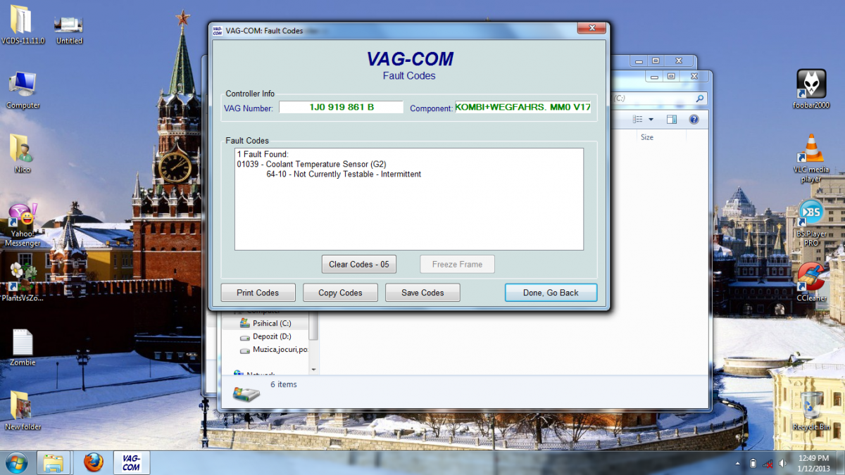

Salut.Am scanat ieri masina si am gasit urmatoarea problema (poza mai jos). Cumpar senzorul sau sa mai incerc sa-l curat cu spray de contact,ceva? Ma si miram ca de ceva vreme are momente cand acul sta numai la 0 si nici de urcat nu l-am mai vazut sa urce prea mult. Si inca ceva, ce senzor este acela pe traseu, cam la 30 cm mai spre radiator (eu am crezut initial ca asta este G2/G62 dar cand am scos mufa am vazut ca are doar 2 fire? Multumesc

verifica intai cablajul pana in cluster si conectorul senzorului.
verifica cablajul cu aparatul de masura - sa verifici continuitatea firelor, pana in cluster.

Am verificat aseara si parea curat.
Senzorul nu e acela, e sub pompa de vacuum de pe chiulasa, aia de scrie pe ea "barluk", in spate si mai jos cumva, vezi ca intra o mufa cu 4 fire intr-un senzor care intra intr-o teava de aluminiu. Mufa partata, 2 pini ce cupru/alama, 2 de otel.

Pana la urma a fost din mufa senzorului, aseara am scos-o din nou si am dat cu spray de contacte. Apa a urcat pana la 90 grade, pe vag aveam 85 dupa un drum destul de scurt (a fost si mai cald), nici o eroare stocata nu mai am acum. Am citit undeva parca sa ma uit la diferenta de temp de la 1-motor si 17-instruments, la mine a fost de 3-4 grade max. Este normal, sa mai ma ast la vreo preblema??

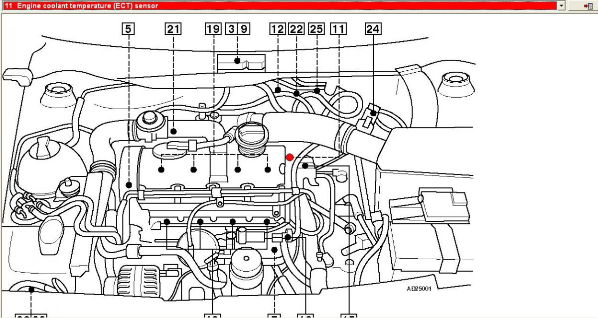

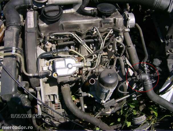

Salut. Am o intrebare:
la motorul 1.9 TDi PD , unde se afla senzorul G2/G62 ,ca si localizare in compartimentul motor ? Il banuiesc pe el de unele mici probleme gen imi tine putin bujia la pornirea la rece,cateodata imi pica acul de la temperatura apoi iar urca brusc. Termostatul nu e de vina, e schimbat chiar inaintea venirii ierni. Mentionez ca, cu caldura in habitaclu nu sunt probleme. Va multumesc anticipat !
Motoarele de 1.9 TDI PD sunt de mai multe feluri. Dar daca te intereseaza la o Bora de 116cp vezi in poza de mai jos la punctul 11.
post-12725-0-98497000-1358276214_thumb.j
Modificat de cuiuda
Iti multumesc pentru poza! Da, pentru motor cum am eu era vorba, tip AJM de 116cp. Am uitat sa specific din necunostinta de cauza, credeam ca doar puterea difera la ele in functie de tip, nu si modul de amplasare al componentelor din alcatuire. Oricum, multumesc pentru atentionare, o sa studiez problema mai amanuntit. O seara buna!

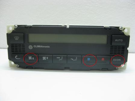

Am si eu o rugaminte la voi pt cei cu clima la g4:
Dupa ce motorul a ajuns la temp de 90 grade sa intrati pe climatronic in modul diagnose la canalul nr 7 si sa imi spuneti cate grade va apare?
Canal 7 este temp lichid racire.
Intrarea in modul diagnose se face apasand deodata cele 3 butoane incercuite din poza.post-111791-0-13398000-1359844137_thumb.
Schimbarea canalului se face din butoanele de crestere(rosu)/scadere(albsru) temp.
Se revine in ecran principal apasand ECON
