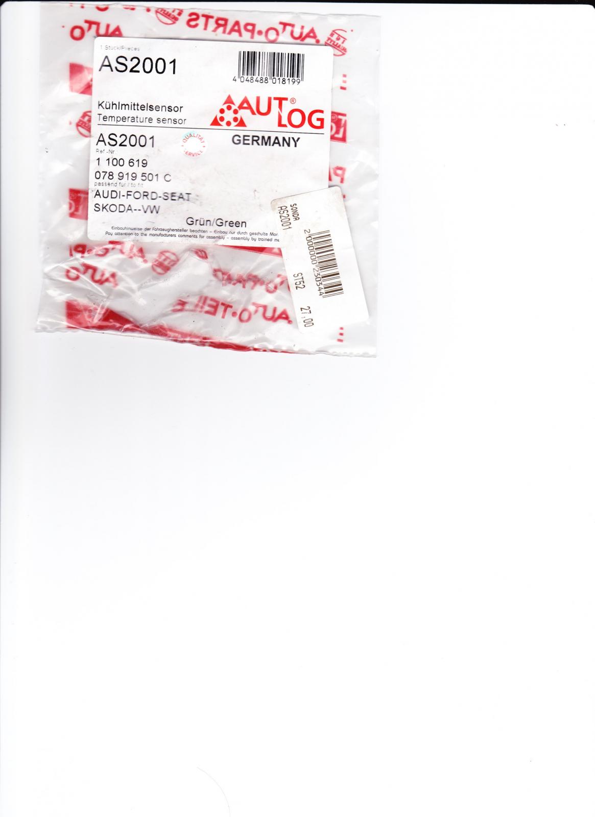

Am schimbat si eu G62 astazi. Aveam eroare intermitenta la el in Grupul engine pe vagcom. E posibil un consum marit cu 1% din cauza lui? Precizez ca in bord imi indica liniar pana la 90 de grade fara oscilatii si ramanea acolo.
Piesa a costat 27 lei :blink: e verde si scrie Made in Germany pe punga. Sper sa tina macar un an. La schimb am pierdut aproape 1l de antigel si piesa schimbata e neagra cu stanta vwaudi si cred ca e din 41/2000.
Modificat de Ionut_T
1 % ?? Chiar te afecteaza? Sau vrei sa spui + 1 l la 100 de km?
27 lei?? Poate 127 lei.
Daca a fost doar 27 lei atunci nu cred ca e original , degeaba scrie pe el Made in Germany.
Recomandarea e sa pui original.
Sent from my iPhone4S using Tapatalk
cred ca se refera la 1 litru la 100 km .
27 lei, nu a mentionat ca ar fi OM, este de producator cel mai probabil
Cred ca ai platit manopera mai mult decit a costat piesa...Sper sa te tina cit sa treci iarna :)
era vorba de 1 la suta de km in plus, iar piesa este de producator
la scanare intre valorile de temperatura citite pe engine si pe instruments nu e nici o diferenta, poate un grad si nu mai am nici o eroare :rolleyes:
eu sper sa tina macar un an

da si normal ca poti sa ai consum ridicat din cauza asta, daca da eroare, ECU va merge "luandu-se" dupa temperatura motorinei din pompa, si pe frigul asta...
Nu cred ca te tine mai multb de 4-6 luni.
asa proaste sa fie? dupa 4 luni nu merge sa faci scandal (garantie) ?
daca este regula ce spune AlBundy atunci nu merita sa iei altceva decat original. dai de 5 ori mai mult dar dacat tine de 5 ori mai mult (macar 2 ani) esti pe profit; nu mai pierzi timp si antigel la fiecare schimb
