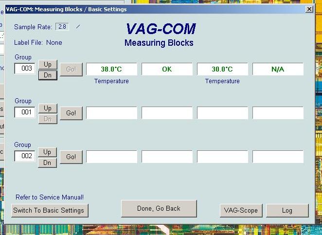

Am tot citit ceea ce scrieti pe aici de senzor si am zis sa verific si la mine pe measuring blocks din engine si instrumente dc bine am inteles, deci rezulatatul e urmatorul,
Afara 0 grade, pe engine la casuta 1 si 7 temperatura lichid racire era la 11.2 identic, iar imediat dupa la instrumente la casuta 3 era la 30.0 grade
Sa inteleg ca e defect, nu?

Ce ziceti diferenta de temp pe engine si instruments este ok sau am probleme cu g62? ms

Ieri de exemplu cand erau 6-7 grade in garaj la prima pornire am pus vcds-ul pe masina si vad la un moment dat ca temperatura motorului e de 34 grade.
Erori nu am. Cu cat e mai frig cu atat porneste mai aiurea. La cald totul e ok. G62 e nou, de 2 saptamani, Febi. O fi prost?
Daca afara sunt dimineata 3 grade de exemplu, cat trebuie sa-mi arata pe vcds temperatura motorului? Tot 3?
Imi explica si mie cineva va rog?
Dimineata fara sa pornesti motorul intri pe engine si instruments si te uiti la temperaturi...
Mai ai senzori de temp de exterior si pe admisie aer...teoretic...cel putin asa e la benzinare (ma refer la cel de pe admisie)
Deci 4 temperaturi date de senzori diferiti...diferente de citeva grd sint ok....
Pornesti motorul si urmaresti pe engine cel de apa...daca variaza lent si liniar e ok...daca sare ca spartul ba 10, 15, 9,20, etc atunci iar e o problema...
