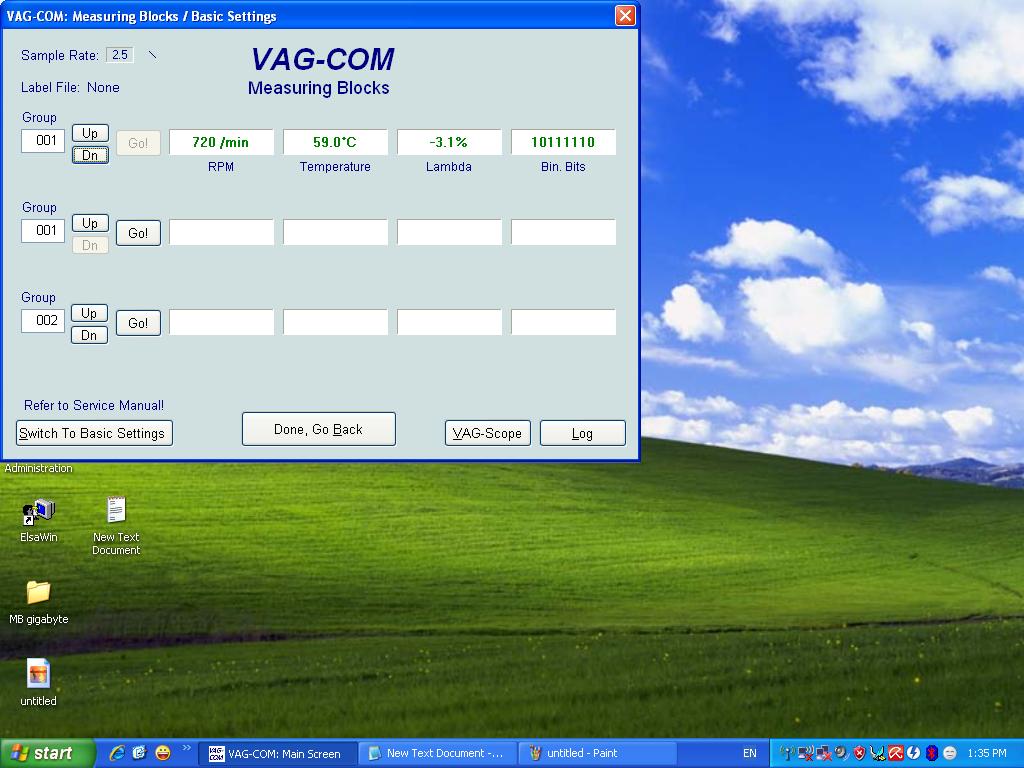

Ma puteti lamuri daca valorile sunt ok? Dupa 5h masina a pornit la 760rpm dar daca o las mai mult de 7-8h porneste la 1200.
post-12134-0-56458300-1308741597_thumb.j
post-12134-0-22294100-1308741606_thumb.j
post-12134-0-46649100-1308741613_thumb.j
Modificat de Crissul
Ideea e in felul urmator:
intri pe engine si te uiti la temp
repede (nu dupa 20min :) ) intri pe instruments si te uiti la temp
Diferenta tre sa fie de citeva max 5-6 grade...
Eventual o lasi sa ajunga la temp de regim si dupa aia te uiti la ele...
Sau dimineata cind e motorul rece...
M-am uitat si inainte sa pornesc motorul si aveam pe engine 37 grade si pe intruments 34 si 35 grade deci mare diferenta nu e.
O sa incerc si dimineata cand motorul este rece.
