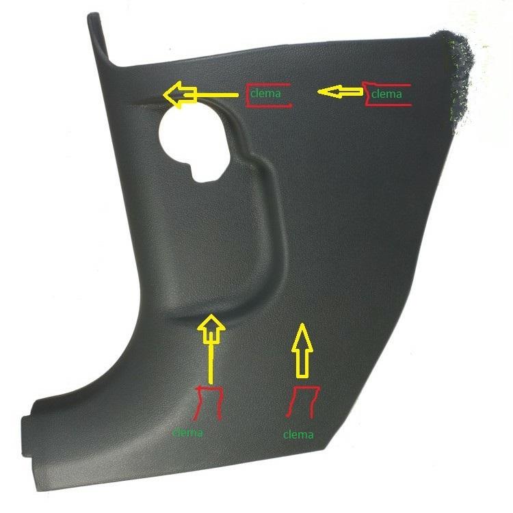

ciao, mi-am cumparat recent de la un prieten un subwoofer kicker (in incinta) + un amplif ground zero...am primit si cabluri la el.. am avut inainte un pachet de bass renegade care l-am vandut dar mi-au ramas cablurile vechi...as dori sa montez si cablurile primite noi, deoarece mai am un amplif la care voi conecta boxele din spate, poate si cele din fata in curand..cu RCA, minus si rem ma descurc eu..singura problema e plusul..pe unde pot trece din compartimentul motor in interior? am vazut ca sunt 2 plastice (unul din compartimentul motor intr-un spatiu mic sub coltul capotei si din acel spatiu in interior..cum pot ajunge sa trec la cel din interior? sau trebuie pe alta parte? (cel vechi e pe acolo). Ca sa ajung la el ar trebui sa dau jos stergatoarele si ornamentul de sub ele. momentan am dat toate plasticele din interior jos (centura + stalp + praguri), iar plasticul unde este maneta de la capota se trage de el?(maneta am dat-o jos)
multumesc frumos de ajutor.
Respecti traseul constructorului masinii.
Se trage dar nu spre tine.
In imagine, culoarea rosie sunt urechiusele plasticului, culoarea verde sunt clemele metalice care sunt fixate de caroseria masinii.
Uite cum ar trebui sa manevrezi ornamentul:

Asa stiu ca vorbeau cativa colegi pe aici ca in compartimentul motor in spatele sau sub calculatorul de motor e ceva gaura.
Te sfatuiesc sa duci cablurile prin pragul din dreapta deoarece in cel din stanga te chinui la butonul de protbagaj/usa rezervor.
Ai injurat la demontarea plasticului de pe stalpi? Ai "scula'' aia speciala sau cu surubelnita?
