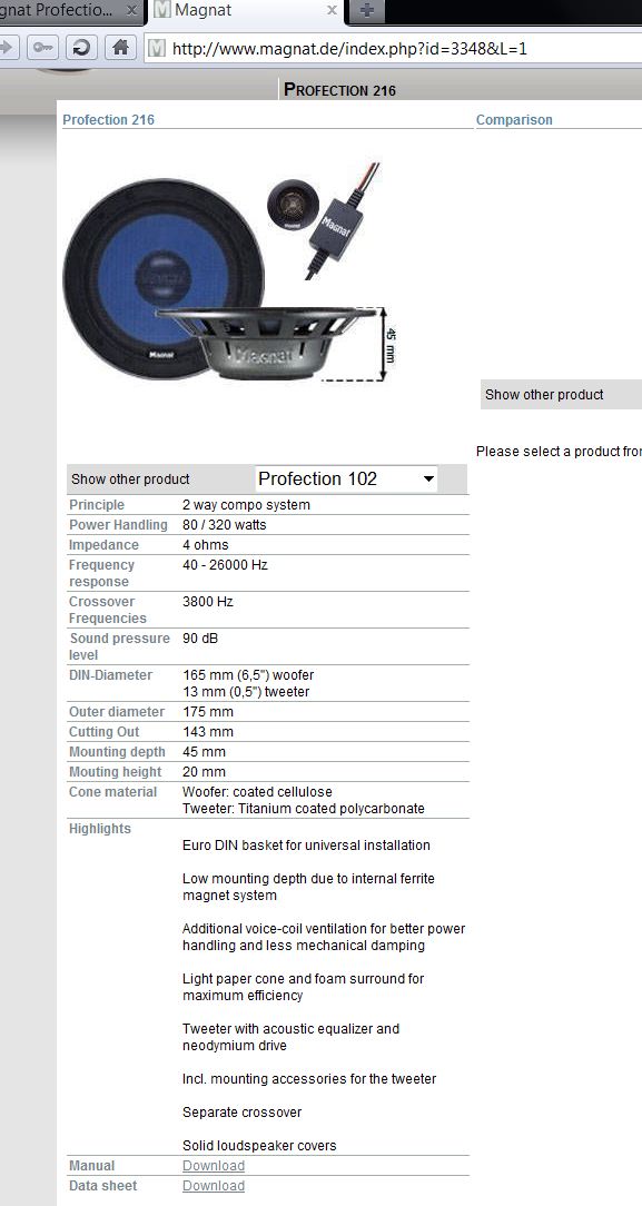

Uite ce-ti propun Negresa:
Adancime de montare 45mm. Eu mi-am luat modelul de 10" pentru spate, radeau colegii de mine cand mi-a venit coletul DAR lucrurile au stat mai bine decat si-au imaginat ei :). Zic eu ca e varianta optima a.i. sa nu iti mai bati capul cu inele distantiere etc etc.
Blitz, sa inteleg ca ti-ai montat difuzoare de 100 mm in usile fata unde incap de 165 mm ? Rau ai facut ... :)
Pe spate a scris ca si-o pus de 10 cm.
:coffee_lol: Mda... o sa incerc sa imi pun si pe fata tot de 10" :)
Pe spate le-am pus si, cum spuneam si mai demult, s-a schimbat radical dinamica sunetului in masina.
Greseala mea :coffee_lol:
Pe spate doar de 100 mm incap, deci altele nici nu aveai cum sa montezi. Numai daca le montai pe polita spate unde ai loc nelimitat ...
Eu am difuzoare spate din fabrica ( ceea ce presupune si tweetere in usile spate ) si pot sa confirm ca exista o imbunatatire considerabila a sunetului in masina.
