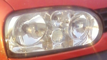

Daca va ajuta si eu lucrez la niste faruri de golf 3 cu lupa, ele sunt cam gata, trebuie sa mai primesc sticla clara sa le lipesc si sa le reglez ca bat cam sus.
post-63918-0-87322800-1333216293_thumb.j.

Exact ca tine am facut si eu (interiorul negru) si exact aceleasi lupe am montat. :icon_thumleft: Doar ca eu am faruri cu o singura camera.
puteai lasa oglinda de la faza lunga sa o poti folosi :D
