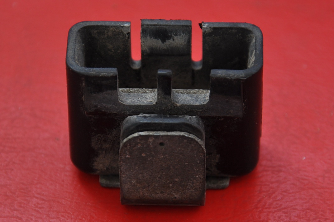

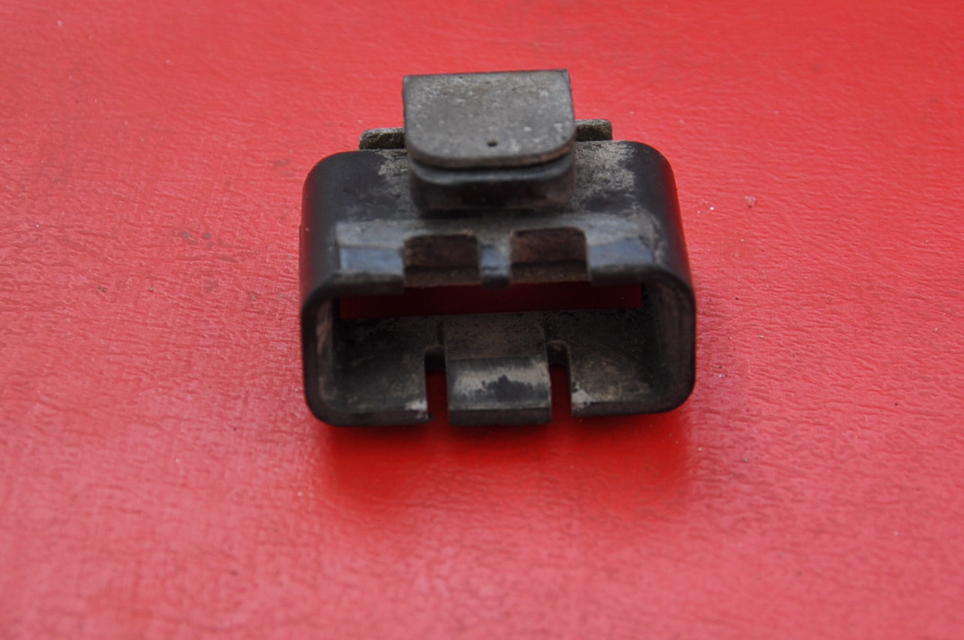

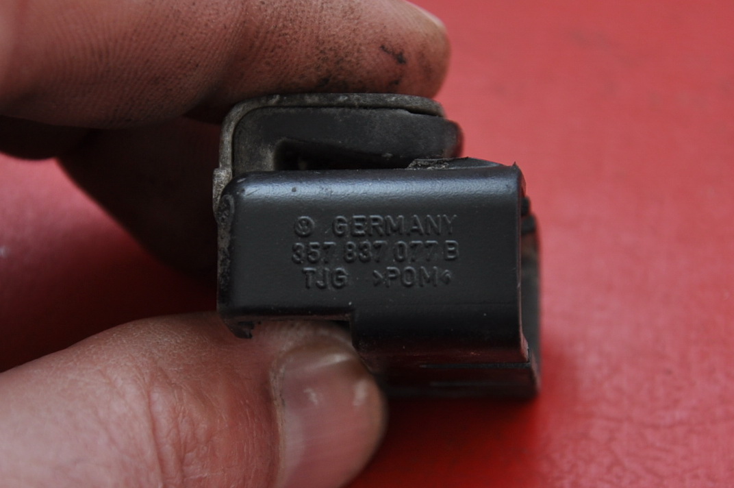

Buna,
am si eu o problema la geamul dreapta fata,la ridicarea geamului aproape de maxim se aude un troncanit,daca tin intrerupatorul pe sus se aude de mai multe ori,am desfacut fata de usa si in usa am gasit un fel de clema plastic cu metal si nu stiu de unde a cazut sa pot sa o montez la loc,pe ea are un cod 357837077B.
Daca cineva s-a mai lovit de asa ceva va rog sa-mi spuneti.
