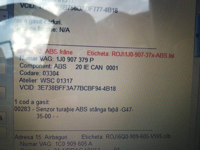

Imi poate spune cineva daca este trecut codul PR de la frane pe acest sticker?
Am nevoie de codul de login ca sa pot face codarea ABS-ului.
Imi cer scuze pentru imagine, nu am reusit sa o rasucesc.
Modificat de ionut-90
Da,sunt trecute codurile PR dar mai bine iei codul din pompa veche..un scan al masinii vechi..etc.
Ce pompa ai ? Mk60?
poate un Bosch 5.3 sau maxim 5.7
Mk 60 este la superb 2.
Si nu vad nici-un cod PR cu 1L... sau 1Z...

Folosește procedura de pe wiki.ross-tech.com. O sa compui codul se login
Ce coding original ai la pompa?
Am cautat astazi pe net, si dupa cateva ore de "navigat" pe youtube, google si ross tech, am reusit sa fac codarea, acum mai am de facut testul de drum.
Va multumesc pentru ajutor !

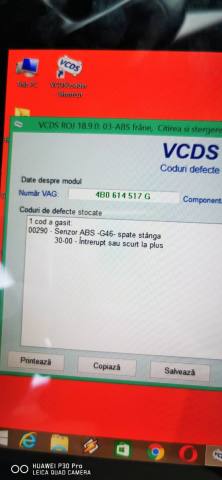

Salutare. Am și eu o problema cu ABS-ul are momente când se aprinde și rămâne aprins împreună cu ESP-ul.De cele mai multe ori se întâmplă atunci cand merg bara la bara sau stau în coloana ori la semafor. La scanare îmi apare senzor stânga spate scurt la plus intermitent(00290) g46. Am schimbat doi senzori și ploblema încă persista. Precizez ca am și curățat inelul la butuc  și mufă sub bancheta. Multumesc
Verifica pana in pompa, daca e ok cablajul. Daca da....senzor bun, cablaj bun, alta pompa abs

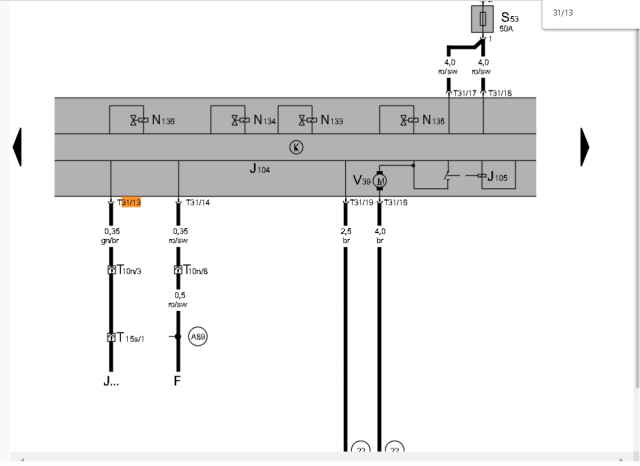

Salutare. Am un AVB dotat cu pompa ABS (mufa 31 pini) si doresc sa o inlocuiesc cu o pompa ABS/ESP (42 pini). Am studiat schemele, am cumparat senzorii, dar nu reusesc sa imi dau seama ce trebuie sa fac cu  firul verde/maro (T31/13) , in schema de 42 pini nu apare. In schema de 31 pare ca ar duce in ECU. Aveti vreo idee?
NU stiu pe ce scheme te uiti tu dar nu este fir verde/maro in pin 13.
Modificat de Al Bundy
Cu siguranta este, am verificat mufa de masina.
