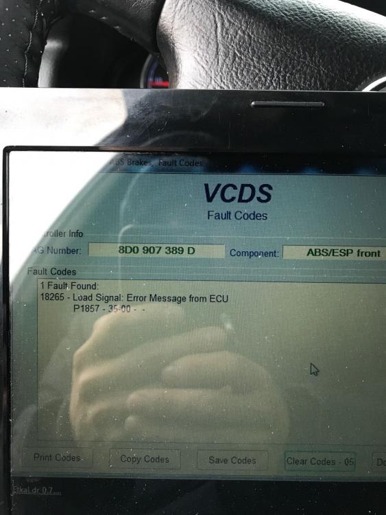

Salut băieți. De curând mi-am achiziționat si eu un Passat 2001, 1.9 TDI. Toate bune si frumoase,  dar dupa cativa kilometrii mi-au apărut 2 erori abs/esp. Atașez si eroarea cu pricina si sper sa ma ajutați. Va multumesc anticipat !!
Modificat de Dinu_Florian
verifica incarcarea bateriei, mai bine zis cat da alternatorul.
