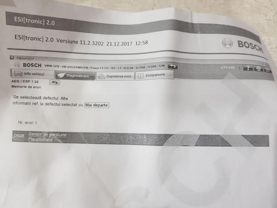

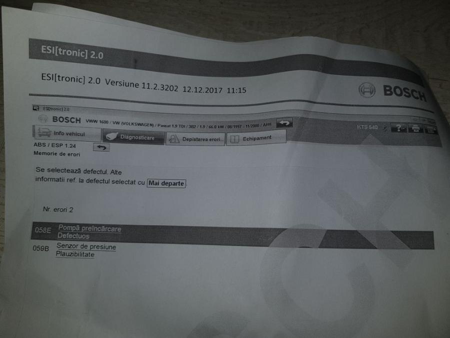

In primul rand sunt de vreo 6-7 ani posesor al unui VW Passat fabricat in 06.2000, 1.9 TDI cod motor ATJ. Per total este o masina foarte buna,de care sunt multumit, doar ca de prin vara 08.2017 in momentul in care imi intra turbina undeva pe la 1800 de ture mi se aprinde in bord ABS si ESP (masina fiind dotata cu ABS si ESP), iar imediat pe afisaj imi arata ABS FAULT. Dupa toate astea au inceput plimbarile la 3 mecanici:
Primul mecanic: cred ca a facut ceva pe la switch-ul de sub pedala, pentru ca m-a sunat si a zis ca e ok( a bagat vrajala ca a schimbat un senzor ca sa-mi ia ceva banuti), a mers masina vreo 3-4 ore iar dupa mi sa aprins in bord alta eroare, engine fault. M-am intors la el, iar cand am ajuns in fata sau aprins si erorile vechi, atunci a umblat la switch-ul de sub pedala si problema cu engine fault sa remediat (se pare ca daca nu functioneaza switch-ul de sub pedala atunci, nu se mai aprind stopurile de frana si da eroarea asta "engine fault"), dar problema initiala a mai ramas, i-am spus sa faca ceva iar el a zis ca e pompa si modulul de ABS si ca trebuie schimbate sau is va reveni ea. Dupa toate astea am decis sa nu mai merg la el.
Al doilea mecanic: Service autorizat, patronul lucreaza si el cu mecanici, dar e mai mult specializat pe PSA. Mi-a zis prima data trebuie schimbate discurile si placutele pentru ca sunt cam uzate. Le-am schimbat si pe fata si pe spate, a facut un diagnostic (la care i-a dat 2 erori, una pompa preincarcare defectuos iar cealalta senzor presiune plauzibil)  si a zis ca e pompa de ABS ( pompa cu codul 8E0614111T), am luat-o de la cineva care o schimbase pe masina degeaba pentru ca avuse alta problema. Dupa schimbarea pompei mi-a ramas o singura eroare (Senzor presiune plauzibil), iar acesta mi-a spus ca si aceasta e defecta, lucru pe care eu nu prea l-am crezut.
Dupa acestia am inceput sa cercetez, si am descoperit ca acest model are 2 pompe pe ABS/ESP, si mi-am mai adus aminte ca prin 2013 am avut un accident in care am schimbat un senzor de pe pompa de jos, pe care mi-au gasit cei de la service numai pe original.
Al 3 mecanic: fiind si o cunostinta am stat cu el, s-a conectat cu VAG-ul la masina si am luat-o usor pe schema, numai ca ce e ciudat mufa de la pompa este diferita fata de cea de pe schema.... Are mai putini pini, avand in vedere ca pe program am bagat toate datele exacte. Am verificat cu prietenul asta senzori de la roata care sunt OK.
In concluzie eu cred ca poate fi senzorul de pe a doua pompa, sau ceva sub pedala la switch...... Sau sa aiba legatura cu turbina, e ciudat, pentru ca pana in momentul in care imi intra turbina ABS si ESP functioneaza perfect.  NU mai stiu ce sa-i mai fac  de 6 luni...... Zici ca VW stie toata lumea dar se pare ca NU.

Trebuie sa faci o diagnoza, postezi rezultatul aici, ne uitam pe el, dupa care putem formula o parere cu privire la defect si la modul de rezolvare.
Altfel nu avem cum, din pacate.....
Buna Florin, multumesc de raspunsul rapid,
In poza cu doua defecte este inainte sa schimb modulul de ABS, iar cea cu un defect este dupa ce am schimbat modulul.
Multumesc,
Scuzati intarzierea dar asteptam notificarile pe mail care nu au venit...
Pana la urma am luat toata pompa ABS cu tot cu senzorul ala , cu codul G la urma am gasit multe intre 150 - 250 lei sh cu alte coduri sunt mai scumpe!
Urmeaza sa o montez sa vad daca e ok.
La switchul de frana ma gandesc ca daca era de la el aveam probleme la stopuri ,ori ramaneau aprinse ori nu se aprindeau deloc. In VCDS am vazut ca sunt coduri si pentru switch deci banuiesc ca trebuia sa mi-l dea pe el nu senzorul.
