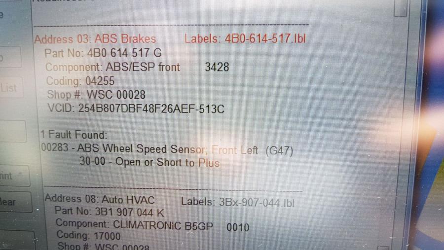

va salut...PROBLEMA Passat 1,6/2000: simbol ABS + triunghiul cu semnul exclamarii in interior,aprinse permanent...fiind in afara Bucurestiului,am gasit pe cineva care a facut un test in care aparea o problema la senzorul de acceleratie laterala(am inteles ca unul din cei 2 senzori din modulul duosenzor nu dadea bine)...de-abia acum am gasit senzorul(codul care incepe cu 4 B0),l-am inlocuit,dar acele "ävertismente" au ramas aprinse...trebuie resetat ceva ?...multumesc in avans pentru sfaturi
Foarte rau ca l-ai inlocuit - acela nu prea se strica - nu am intalnit pana acum. Trebuia doar sa intaresti contactele in mufa acestuia, sters eroarea si atat
Da eroare asta la diagnoza si mecanicul vrea sa schimbe senzorul de accelereatie transversala. E logic?
nu... trebuie schimbat senzorul de la roata - dupa ce verificati cablajul, daca acesta este ok
Sau pompa cu probleme.
Am gasit cu aceasta eroare si dupa inlocuirea senzorului,eroarea persista.Verificat cablaj de continuitate si era ok.Schimbat senzorii fata intre ei...eroarea la locul ei.Rezultat-pompa defecta.S-a inlocuit si totul a revenit la normal.Dar..se poate sa fie si senzorul dus...corect.
