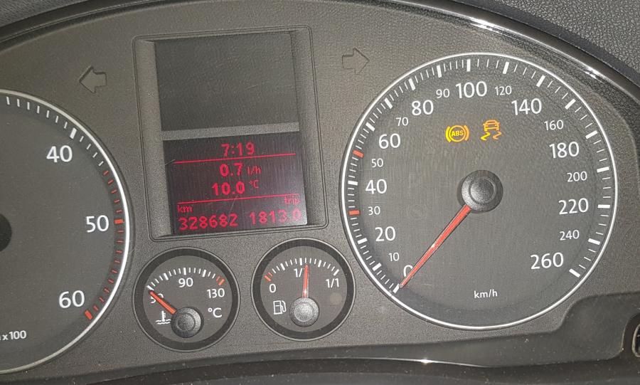

azi m am intors de la mare si mi sa aprins martorul triunghi cu semnul de mirare inconjurat de o sageata
acest martor se aprindea sau stingea cand apasam butonul de esp
FA o diagnoza si o sa vezi exact de ce.

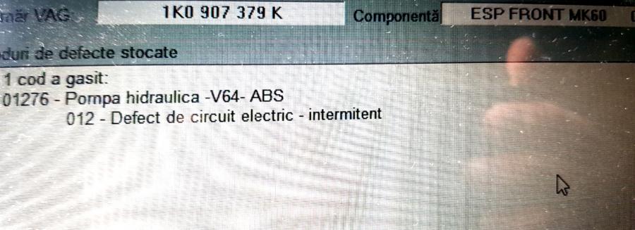

am facut diagnoza si reiese ca
pompa hidraulica abs esp
mary - trebuia sa postezi exact eroarea, asa cum apare.
Pai nu am stiut Dar in Continuarea codului scria pompa hidraulica espabs

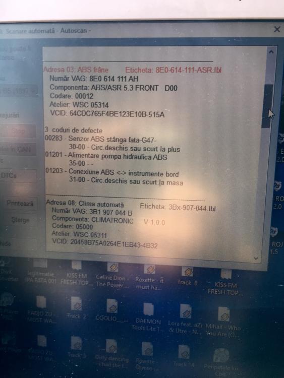

Buna.poate ma ajute cineva.am aprinse pe bord becurile de la esp , abs, si cel rosu de la frana cu semnul exclamarii care mai si bipaie.eu am un passat 1,9 tdi 116 cai din 2000.am fost la mecanic la tester care a luat fir cufir ca nu se conecta la modul abs.dupa ceva modificari si lipiri se comecteaza dar tot nu merge.am schimbat si pompa abs cu una secound mai proasta decat a mea. Cod pompa 8E0 614 111 AH. M-ar interesa compatibilitati cu alte modele exista sau se pot repara aceste pompe?daca da care sunt modelele compatibile? Unde se pot repara am si poza cu eroarea
Probabil in incercarea lui de a lipi circuitul de alimentare..caci ala se duce...a rupt si unele din firele alaturate care sunt foarte apropiate si ff subtiri.Nu cred ca se pot lipi acelea...am incercat eu.
Din pacate...alta pompa.
se poate repara, am refacut eu cateva - am facut si un DIY, in aria Passat B5
Se poate, dar daca a atins acele firisoare de care spune @spido , nu mai ai ce repara.
se repara si alea.....firisoarele de care vb amandoi. Asta daca doar le dezlipesti.... nu le faci pilaf.
