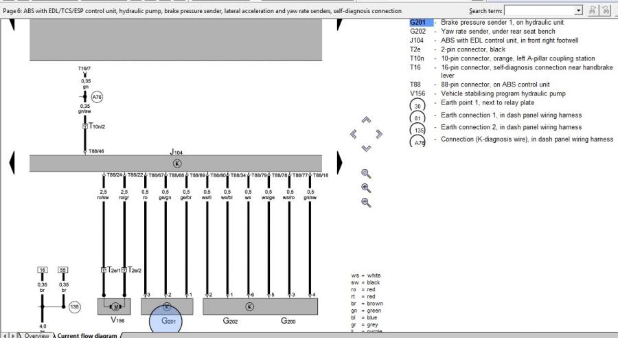

Are cineva idee ce poate sa influenteze umezeala si la ce anume ar fi o posibila cauza de i-mi da eroarea g201 senzoror de presiune
Verifica mufa si cablaj de la senzor  pana la calculatorul abs care se afla la picioare in dreapta

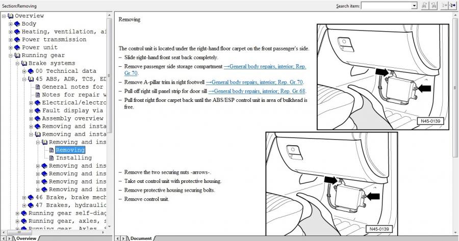

Este. Cele care au pinii rotunzi si mari in mufa de la pompa de abs au calculatorul sub picioarele pasagerului. In pompa sunt doar electrovalvele.
  On 30.04.2017 at 13:08, Al Bundy a scris:
Ce calculator de  ABS  sa fie la picioare pasager la passat ?
Expand
Senzorul de presiune G201 care se afla pe pompa de abs este conectat la calculatorul de abs J104 care se afla in dreapta  la picioarele pasagerului
Modificat de EEXCALADE

Doar ca la el g201 nu e pe pompa ci pe o conducta de sub pompa.
Am esp aprins in bord.Am facut diagnoza si  senzorul de pe pompa  abs  este defect.Din cate am citit inainte nu se gaseste separat de vanzare.Este in partea metalica  sudat.Stie cineva  unde se afla pompa asta sau vre-un cod al piesei la vw touran 1.9 avq 2004.multumesc
