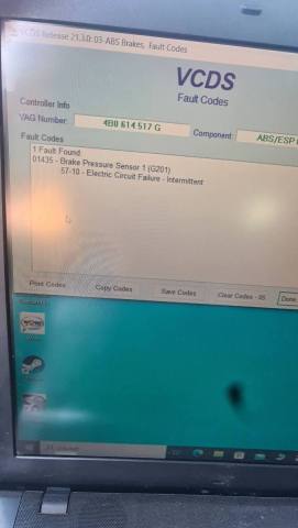

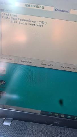

Asta cred ca am sa fac...desi l-am verificat si imi arata valori in parametri...pana in 0.33 bari cand nu e apasata pedala si creste pana in 20 de bari cand apas pedala...
1.Am citit tot pe forum ca se poate recoda sau ceva de genu?
2.Aveti idee se gaseste senzorul separat nou sau trebuie sa caut pe la dezmembrari?
3.puteti sa imi spuneti unde e localizat? Si cam care e procedura de scimbare?
Multumesc anticipat
Modificat de Alex_ACI
Cand apesi pedala sanatos ar trebui sa arate peste 100 de bari.
Multumesc anticipat
se gaseste si separat - codul este scris pe senzor - nu-l gasesti separat dupa cod piesa VAG. Cauta un pic pe forum, s-a discutat despre el.
este senzorul de pe corpul pompei - unul singur este.
problema poate sa fie de la senzor... sau de la pompa ABS
Da pavy mai mult de 20 de bari nu urca. Acu poate gresesc eu. Trebuie sa fac testul cu motorul pornit?:D
Da. Si apesi pedala tare, fara sa o rupi.

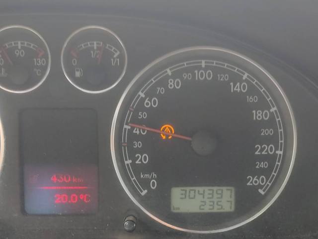

Revin,problemele mele descrise in post-urile #969 si #988 persista in continuare,am facut peste 1000 km de atunci si masina se manifesta la fel cum e descris in cele 2 topic-uri,singura eroare ramanand cea cu System Test Activated de care nu reusesc sa scap.Sapand prin calculator am gasit inca 2 erori pe care le avusesem la un moment dat pe ABS,dar le-am sters si nu au mai aparut,ce ziceti?

Mai precizez odata , acestea (ultimele 2) le-am sters si nu au reaparut,de unde trag concluzia ca sunt ok acei senzori.Totodata butonand VCDS-ul am gasit pe ABS la login sa ma loghez cu exact codul primei erori "01486" (apare in acea fereastra cu informatii cand pui mouse-ul pe locul unde trebuie introdus codul) si la Basic Settings am gasit asta:post-58309-0-46998300-1436896958_thumb.p.
Intrebarea mea e ca atunci cand incerc sa inchei testul (asa cum e descris de ross-tech) nu ar trebui mai intai sa ma loghez cu 01486,sa intru in BS , sa-mi apara ca si in poza ENABLED si apoi sa incerc sa finalizez testul?Sau acel camp imi arata doar ca testul e Activat?
Modificat de terminatoru
nu trebuie sa te loghezi cu nimic, nici macar sa ai testerul conectat la masina,.
Ca nu trebuie tester stiam,dar atunci cum sa-mi explic de ce nu merge,neavand alte erori,toti senzorii verificati in campurile din VCDS,masurand si indicand valori OK?
Citisem p-aici parca , ca cineva a scapat de aceasta eroare (ca practic nu e, e doar o atentionare) mergand cu masina (o viteza mica 20-30km/h) si la un moment dat a virat brusc dreapta si a franat,moment in care a scapat de acest test,posibil asa ceva??
Incearca metoda descrisa in " ross.." intr-o parcare mai mare incat sa ai o viteza constanta chiar si in viraje Modificat de mircea212007
da, pana la urma era ceva foarte simplu - inclin sa cred ca ai facut procedura ok dar nu te lasa... ca doar o tinem de ceva timp cu explicatiile - sens in care trebuie sa cauti problema - hardware.
Ok,hardware dar cu ce sa incep, ca nu imi vine sa accept nicicum ca s-ar fi defectat pompa ABS(n-avea de ce),ieri am scos mufa aia mare de pe pompa,toti pinii ok,nu urme de corodare sau alte chestii,am lasat-o asa vreo 10 min,dupa care , cu mufa scoasa i-am dat o cheie,rezultat: aveam doar martor ABS aprins,cel de la ESP nu era deloc.Am oprit motorul si am pus VCDS-ul pe ea si singura eroare era cea cu testul activat,nu stiu daca e normal,nu trebuia sa mai imi dea si alte erori cu privire la faptul ca nu era conectata mufa la ABS?Intr-o postare anterioara am scris ca am si recodat pompa,punand si codul pe care l-am folosit(va rog sa va uita-ti daca e bun codul descifrat de mine dupa procedura de pe ross-tech).Inca o chestie ce mi-a atras atentia e ca la intrarea pe modulul ABS la rubrica Component imi scrie ABS/ESP front doar,chestia cu front mi-a atras atentia,e ok?
tu nu ai avut o scanare mai veche a masinii ? daca da, ai acolo codarea veche - sigur este ok.
daca toate-s bune si nu finalizeaza testul, se va lasa cu o schimbare a pompei ABS.
