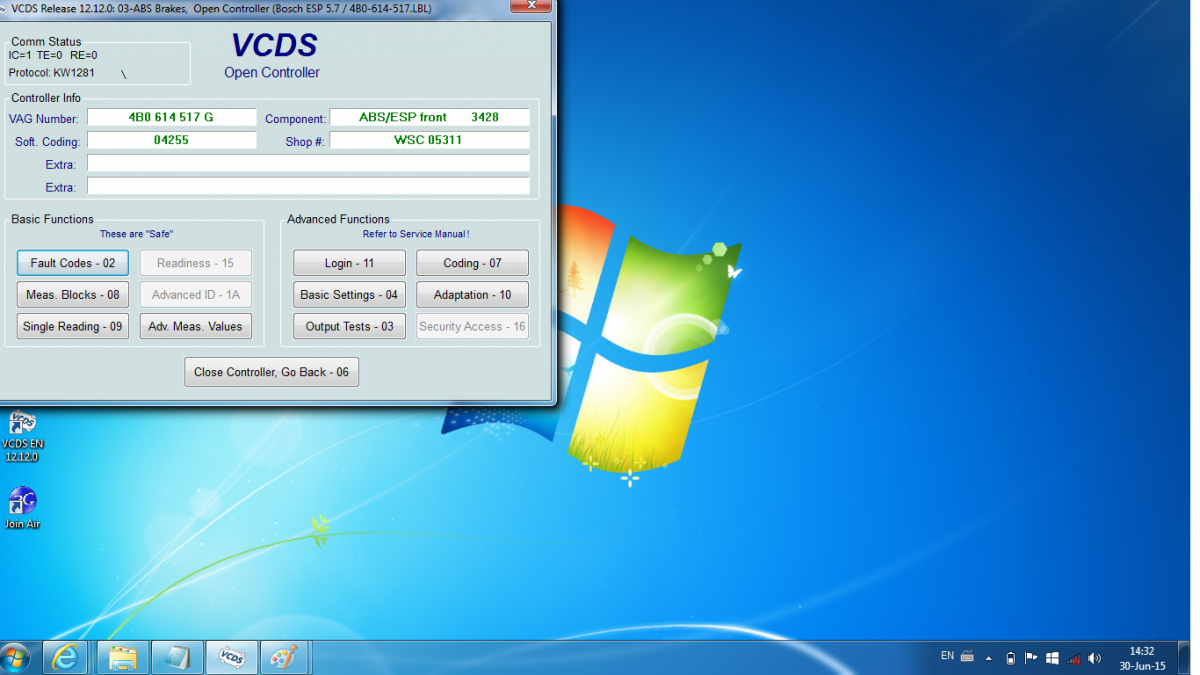

Revin cu noutati,defapt tot vechituri.Dupa sute de km eroarea cu
Address 03: ABS Brakes        Labels: 4B0-614-517.lbl
   Part No: 4B0 614 517 G
   Component: ABS/ESP front       3428
   Coding: 04255
   Shop #: WSC 05311
   VCID: 254B9A61BF04AB36C75-513C
1 Fault Found
01486 - System Function Test Activated
            35-00 - -
persista in continuare.Am scos si borna si reincercat , dar degeaba.Am recodat modulul ABS,am facut Basing Setting la G85,procedura de incheiere a testului (atat in stanga cat si in dreapta),tot degeaba,eroarea persista si dupa toate acestea.Pt Login pe ABS am folosit codul 09555 iar pt codare codul 04255,coduri obtinute conform procedurii de pe  ross-tech wiki si cu ocazia asta va rog sa ma verificati daca le-am identificat corect.In final am ramas cu aceiasi martori aprinsi ABS si ESP(care dispare la o apasare mai ferma a franei,exact ca si in clipurile de pe ross-tech wiki) ramanand aprins doar ABS (pana la o noua pornire a masinii cand o iau de la capat,reapar ambii martori,apas frana si dispare ESP).Imi vine sa-mi smulg parul din cap :banghead:  :banghead:  :banghead:  ca nu reusesc si nici n-am alta eroare.Am verificat senzorii ABS in VCDS toti masoara la fel , unghiul de rotatie e 0.0,in grupul 005, am ok acolo,totul ca si in clipurile de pe ross-tech wiki, nu mai stiu ce sa fac,daca mai aveti ceva sugestii.....?post-58309-0-45486200-1435669190_thumb.p post-58309-0-94172100-1435669212_thumb.p
