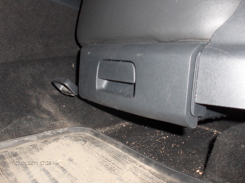

Sertarele le am pe amandoua, la pasager a venit din fabrica, la sofer am pus eu.
Cum ai pus al doilea sertar sub scaunul soferului? Adica de unde l-ai cumparat (se potriveste cumva cel de dreapta), cat a costat si ce presupune montajul lui. Vreau si eu sa imi pun - pe O II non-facelift insa.
Modificat de AML
AML,
cele din pozele de la mine sint de pe Octavia 2, normala, nu urita ca facelift-ul ( sint rautacios, nu ?! ).
Nu e identic cu cel din dreapta , l-am comandat la Avia in Pantelimon, a costat aproape 100 roni , montajul l-am facut eu, la montaj doua sfaturi :
desfaci scaunul si-l culci cu grija in lateral, nu in spate , ( sa iasa spatarul prin usa din spate , proptit bine sau tinut de un prieten ca sa nu intinzi de fire )
decupezi gaurile de la sertar si le faci ca o fanta deschisa, pui suruburile si le lasi slabe ( iti trebuie doua piulite de tabla de marime medie si doua holtsuruburi noi pentru ele )
sertarul il glisezi in suruburi, pe care le stringi pe urma pina la capat, pui scaunul la loc si gata.

NU se decupeaza gauri la sertar, ele sunt din fabrica si in cutia cu care vine seratrul trebuie sa fie 6 capacele cu care se astupa gaurile pe unde bagi suruburile, doar 4.
Sertarul din dreapta nu se potriveste in stanga.
Si scaunul poti sa-l lasi pe spate, se scot mufele din podea si gata.

nu e vorba de gaurile mari de trecere pentru surubelnita, ci de gaurile pentru suruburi . Pe alea le-am deschis si atunci nu m-am mai chinuit cu nimeritul la pozitie ci doar am glisat sertarul. Cu mufele, am preferat sa nu umblu la ele.
