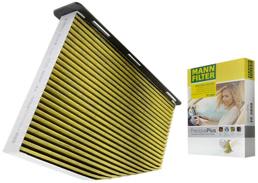

Daca nu da randament si vrei sa ai un nivel de filtrare superioara,incearca modelul mann introdus recent pe piata.
NU am nevoie de un alt nivel de filtare, am dorit sa protejez cumva motorasul de la aeroterma, din cauza proiectarii defectuoase a sistemului.
