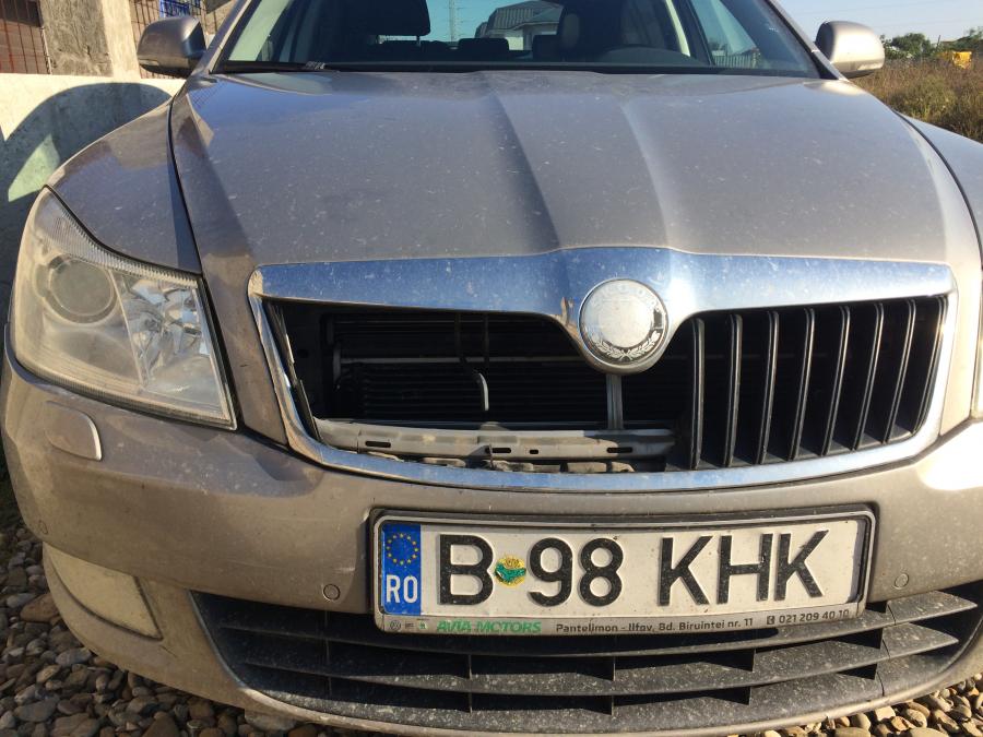

Uite ca acum am mai facut ceva:
MAsina e stirba, in ton cu dantura lui fiimiu. O mica tamponare de azi dimineata, multumesc celor care uda strazile, asta vara nu au facut-o cand era cald.
Poti sa o iei si ca un zambet in coltul gurii:), glumesc binenteles/imi pare rau de cele intamplate.
Asa arata si fiimiu acum, cu 2 zile in urma i-a cazut un dinte din fata de sus.
Grila, rama, colt capota, bara fata, armatura si ce o mai fi pe acolo, vad la reconstratare.
CEl din fata mea a franat brusc, eu nu am reactionat la timp, ud pe jos si asa a iesit un impact la vreo 8-10 kmh.
