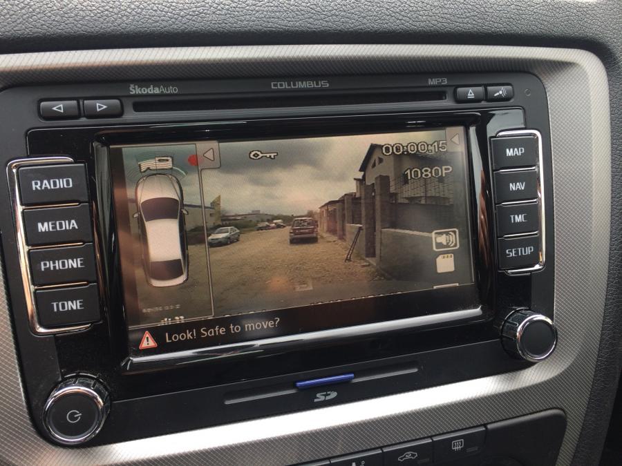

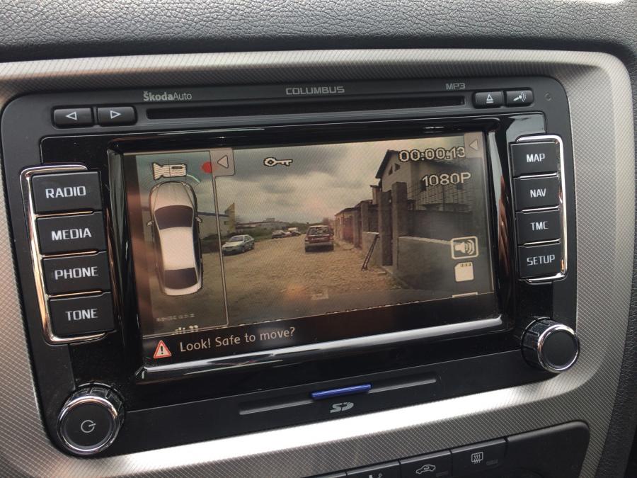

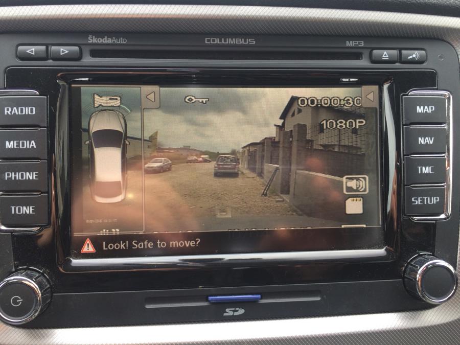

Ieri am montat un convertor avi to rgb sa pot vedea pe navi ce filmeaza camera.   Poze pun mai tarziu ca nu ma lasa de pe telefon.
Faza e ca nu arata pe navi decat daca sunt in R cu cutia de vieze.
Inseamna ca nu stie navigatia ca daca nu e in R trebuie sa mearga camera. Cred ca trebuie sa-ti pui un comutator separat sa pacaleasca navigatia ca e in R. Numai bine ca poti sa opresti camera manual.
CAmera nu ma intereseaza sa o opresc, ma interesa sa pot face setarile camerei, deoarece ea nu are ecran separat.
Si nu pot sa-i spun navigatiei ca e in R, deoarece aceasta info o ia pe can.
