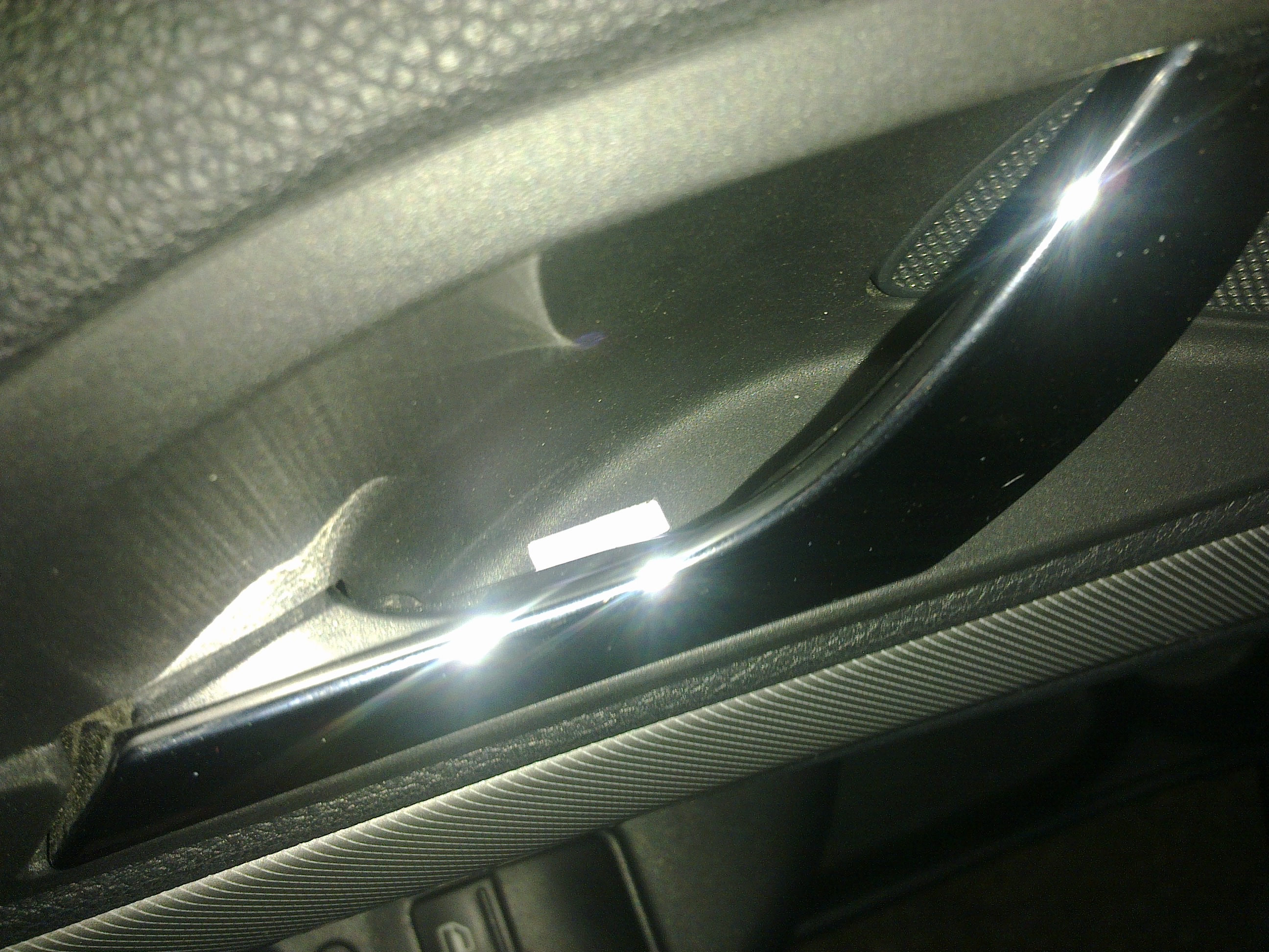

Am montat doar in portiera stanga, in dreapta nu am mai montata ca nu mai pornea laptopul si m-am umplut de draci. Oricum, cel mai greu a fost sa fac acel decupaj in plasticul de la maner sa se vada frumos. Poze nici ca am facut, poate fac atunci cand montez pe stanga.

Am montat si in manerul usii din dreapta. Acum ma gandesc daca merita sa pun si in cele din spate tinand cont ca trebuie sa trag de la cele din fata si sa le duc in spate prin mufele de la stalpul A si B.
Daca stau bine si ma gandesc ma opresc aici. Urmeaza o plafoniera w8 cand oi gasi cu lumini albe sau verzi, daca nu gasesc o sa modific una .

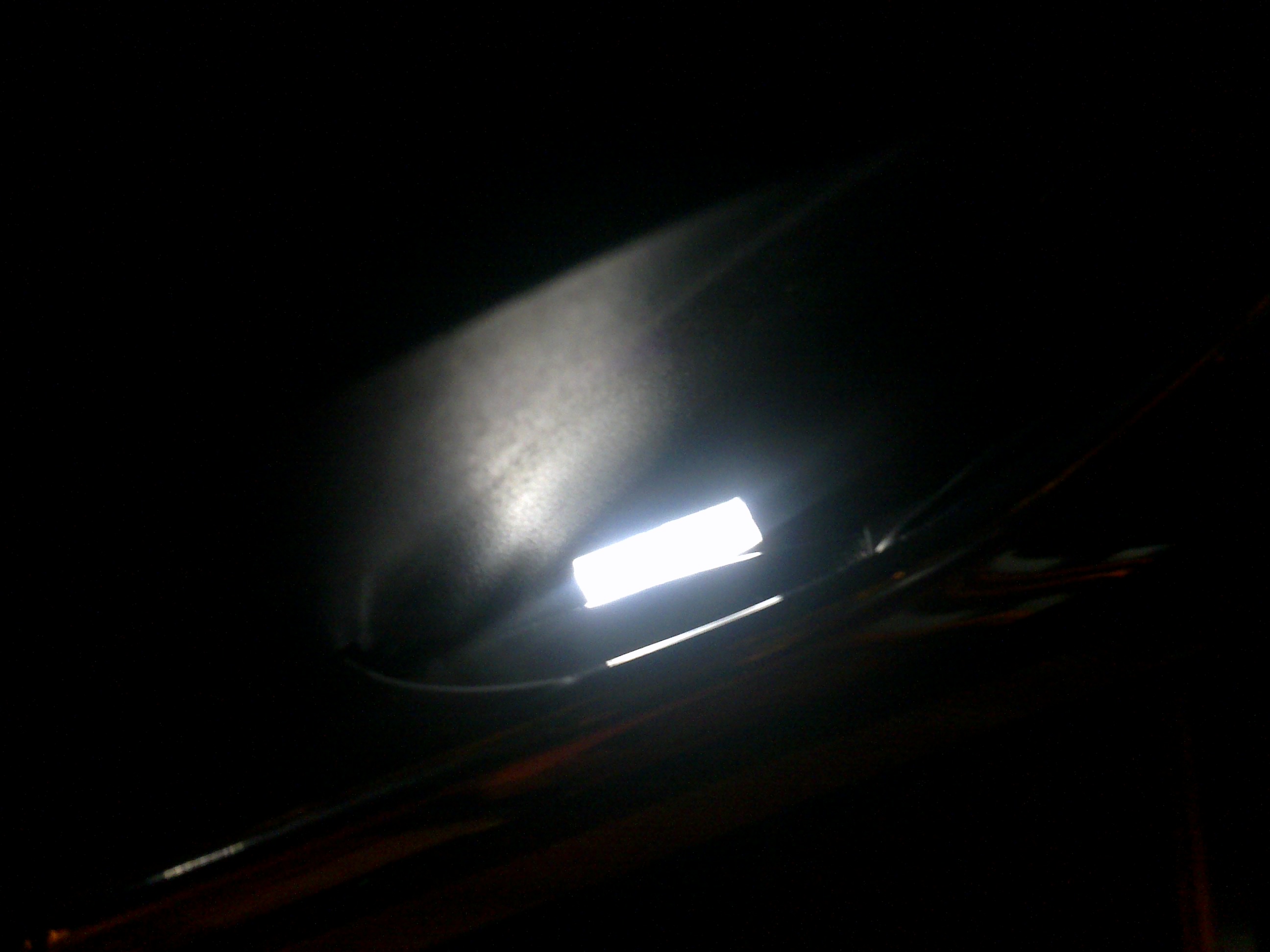

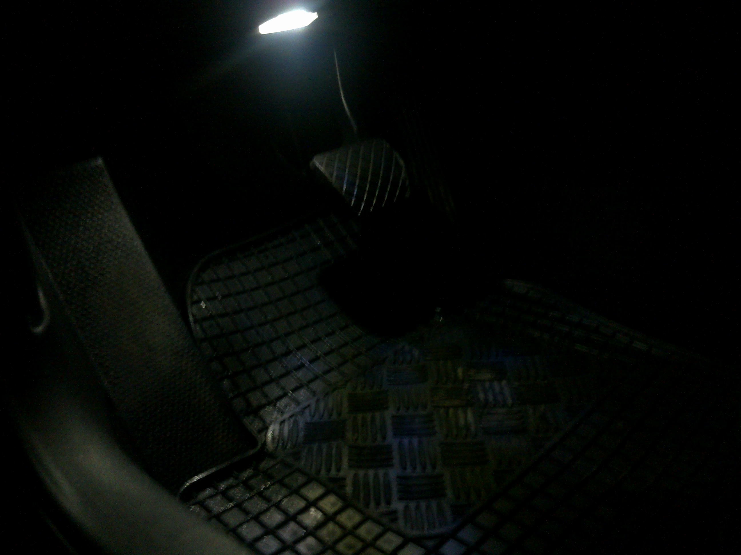

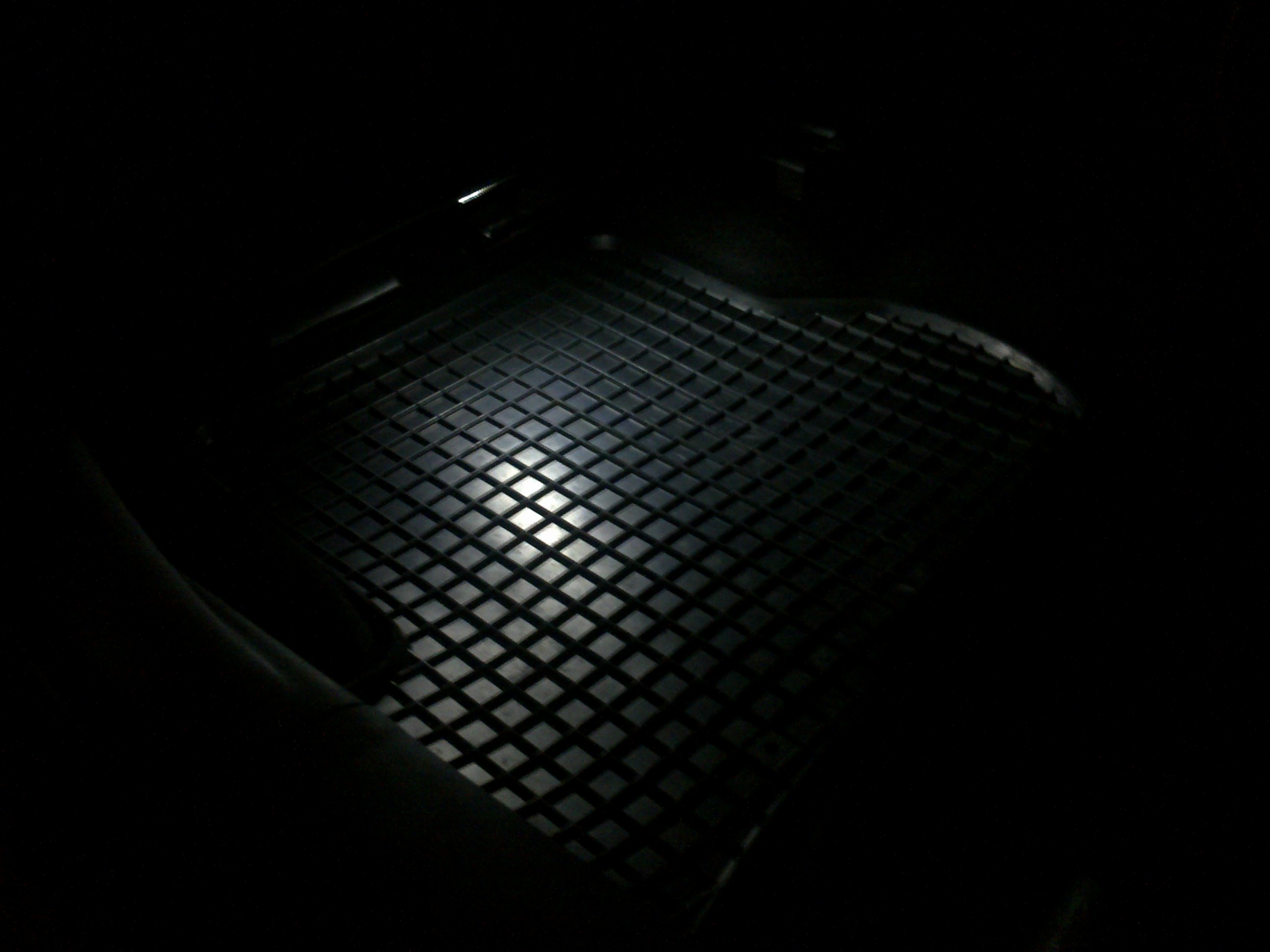

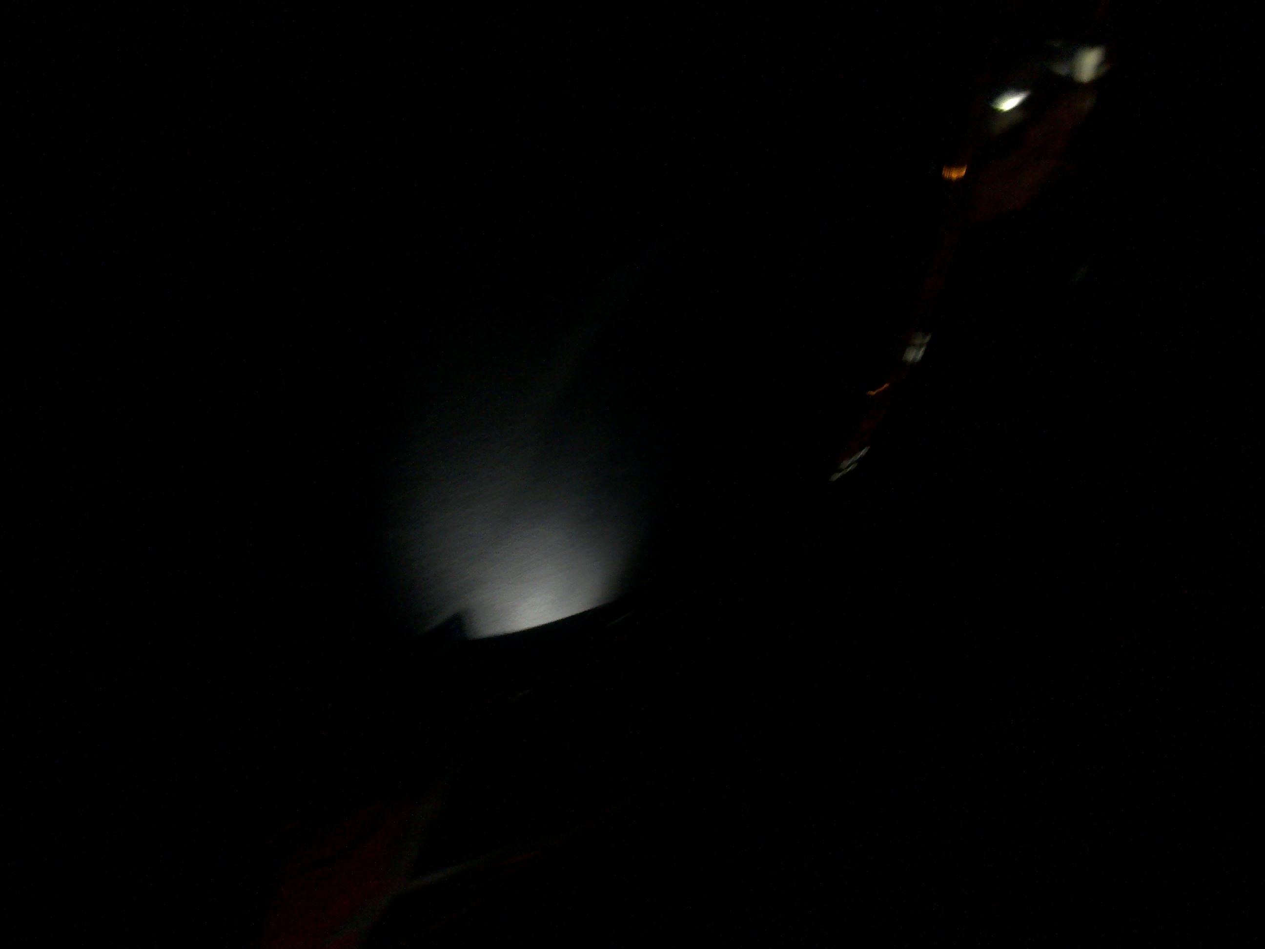

Am renuntat la ideea cu fiecare usa independenta si le-am legat in paralel pe becul de la oglinda exterioara (care lumineaza in zona ) . Fiind led-uri nici nu le simte masina, in fata am pus lampi pe stilpisorul de plastic al pragului , in spate am luat lampi originale de portbagaj si le-am pus in locasurile din scaune . Le-am pus de o saptamina, dar abia azi in parcare la Real le-am vazut si eu cum lucreaza... si-mi place.
