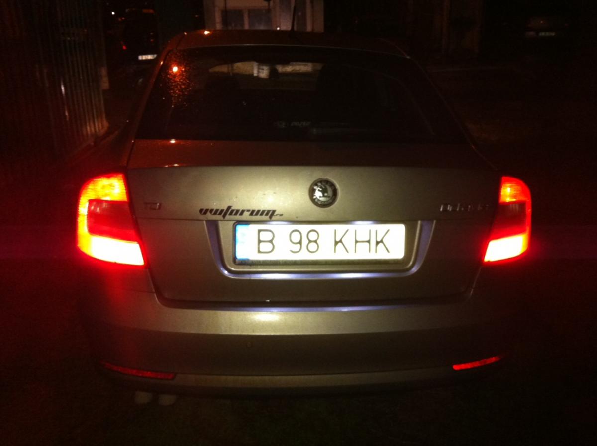

Mie poti sa-mi faci DRL si pe pozitiile spate? Ar arata interesant cand/daca o sa iau stopurile LED :p

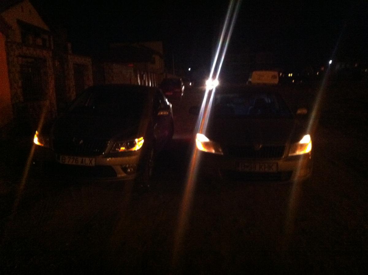

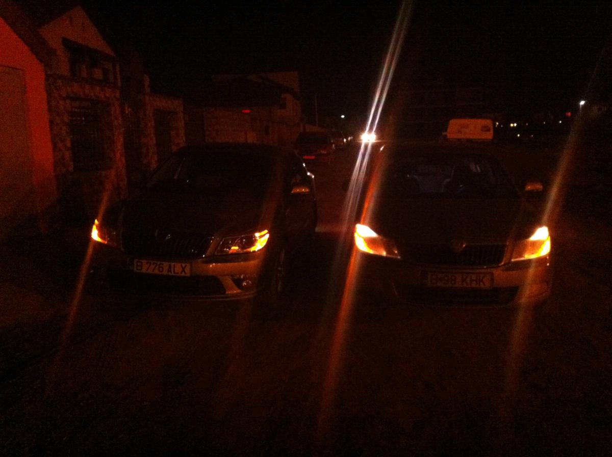

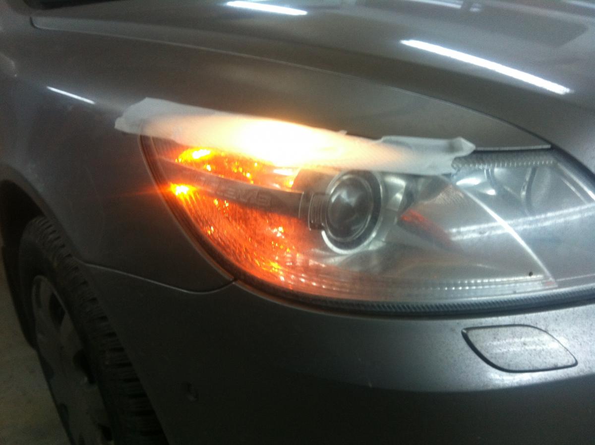

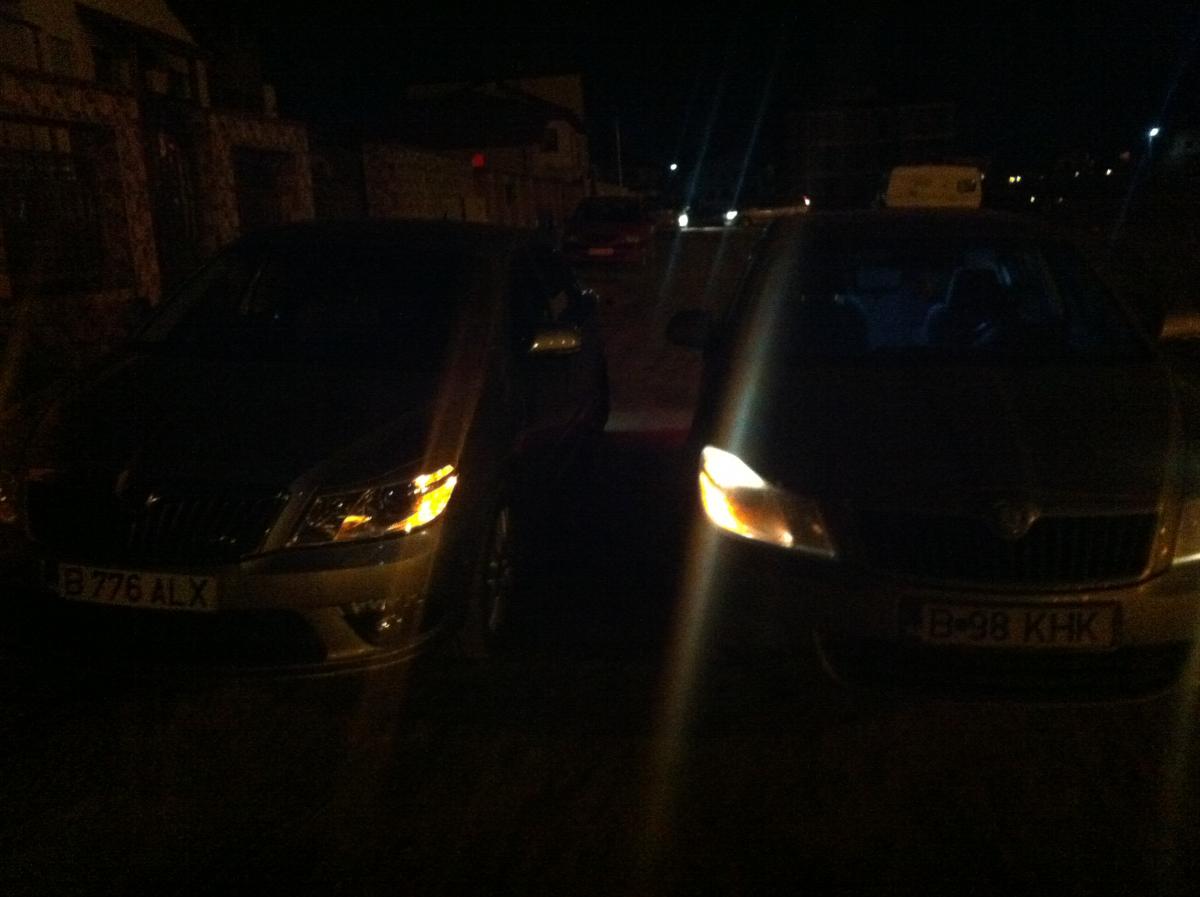

Si ce mai avem noi aici ?
Trebuie ca la mine sa le mai reduc din intensitate.  Si sa-mi pun becuri de pozitie galbene.

Se aprind odata cu pozitia. La care US style e e mai ok, cea din stanga sau dreapta ?
Cea din stanga are bara RS, LED DRL RS< si pleoape pe pozitie care sunt anulate.
