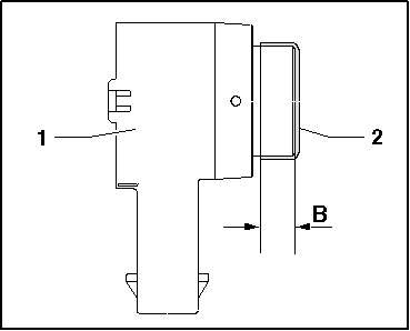

Dimensiunea -B- trebuie să fie de cel puţin 3 mm (+maxim 2 mm).
post-104992-0-33538500-1388261287_thumb.
