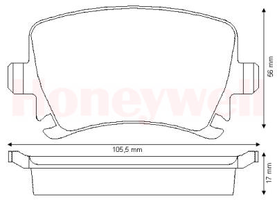

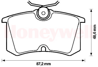

Problema este urmatoarea:
In vreme ce pe fata sistemul de franare a fost schimbat(placute si discuri mai mari)pe spate sistemul a ramas identic(difera doar forma placutelor si a discurilor de frana,dar dimensiunile placutelor de frana sunt identice).
In consecinta,in vreme ce greutatea masinii a sporit,viteze de deplasare a crescut...placutele au ramas identice.
Stati linistiti,mai bine sa schimbi placutele mai repede decat sa pui placute tari care sa tina mult si bine dar care sa uzeze discul.
Bundy,si eu am Textareanu pe spate si am senzatia ca s-au tocit mai repede fata de vechile Trw cu care am mers mult si bine.
*Latime [mm] 105,3
Înaltime [mm] 55,9
Grosime [mm] 17,1
*Latime [mm] 87,6
Înaltime [mm] 52,9
Grosime [mm] 17,2
Din cate imi amintesc,dimensiunea materialului de frictiune este aproape identic la ambele modele,dar diferenta mare consta in urechile placutei de la modelul mai nou.
