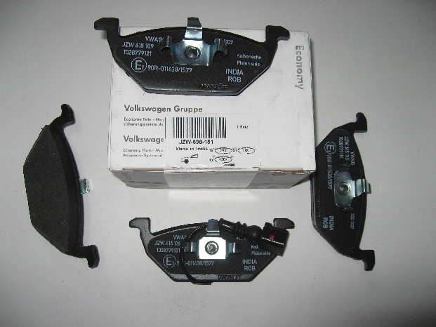

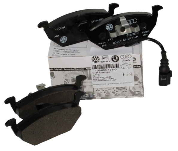

Chestia cu pachetele economice este urmatoarea:
1J0698151G este in jur de 300 lei.
JZW698151(echivalenta lui 1J0698151G dar pe varianta economica) este in jur de 210 lei.
Produsele din pachetele economice sunt calitativ mult mai slabe decat produsele din pachetele normale original Vag(nu mai gasesti in cutie Ate,Trw,Textar...ci alte firme)
JZW698151(echivalenta lui 1J0698151G dar pe varianta economica) este in jur de 210 lei....
Pe site-ul pacheteeconomice.ro (cand functiona) poti sa alegi atat placute OEM cat si cele mai ieftine, avantajul este ca in cei 300Lei intra si manopera, deci tot este un castig fata de o achizitie de la un magazin de piese si montat la coltul strazii.
