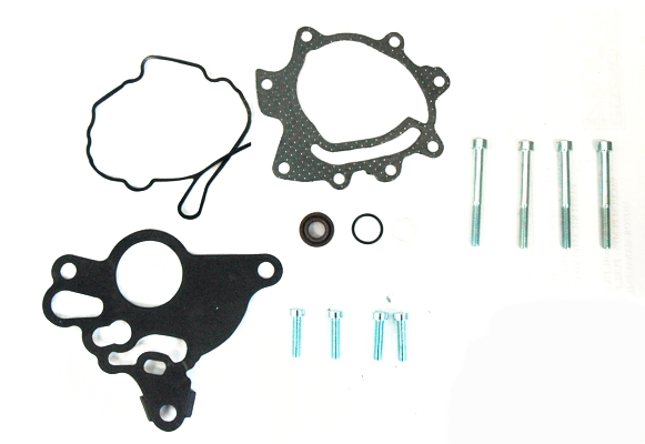

Practic pompa veche care ti-a facut beleaua ce defect are?Defect intern care nu poate fi remediat sau doar a fost vorba de etansare?Exista un set de reparatie pt astfel de pompe care arata cam asa...si vine cu codul 03G145209C* HOFFER 8091110

Gabivvx crezi ca eu as putea cumpara acest chit de reparatie? La mine este problema ca daca parchez masina cu botul in sus porneste mai ciudat.
Am postat mai sus un filmulet , curge pe langa axul invartit de axa cu came.
