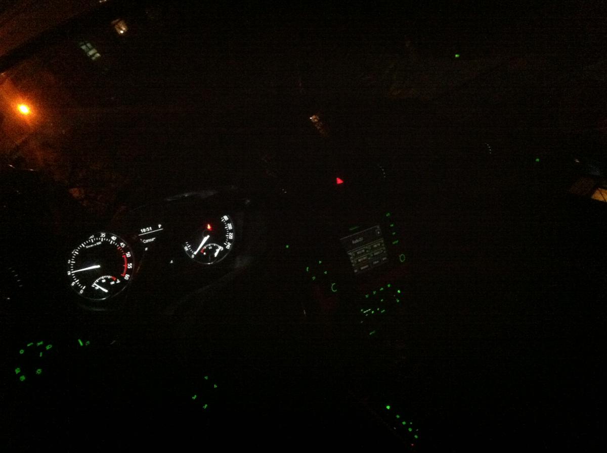

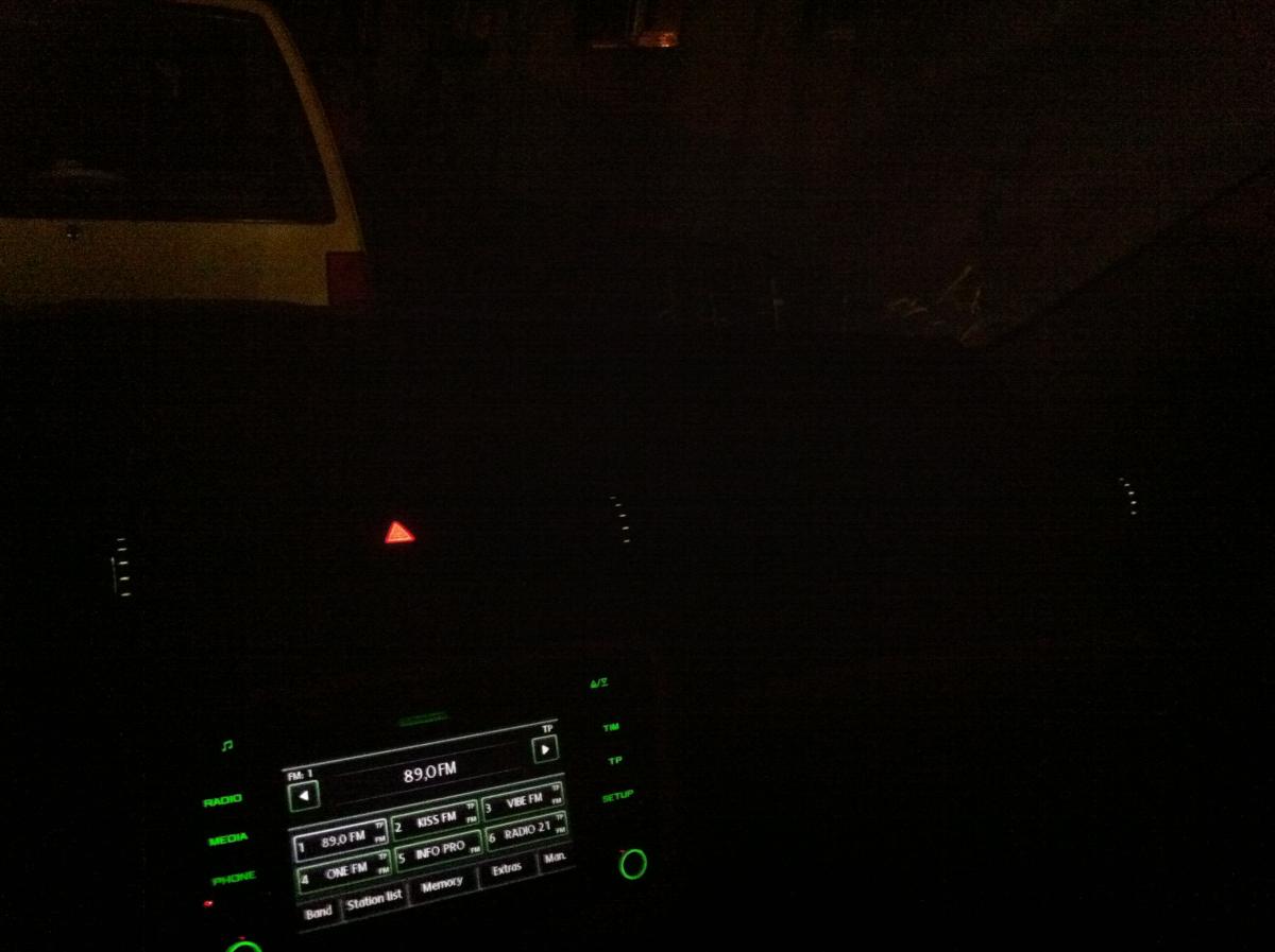

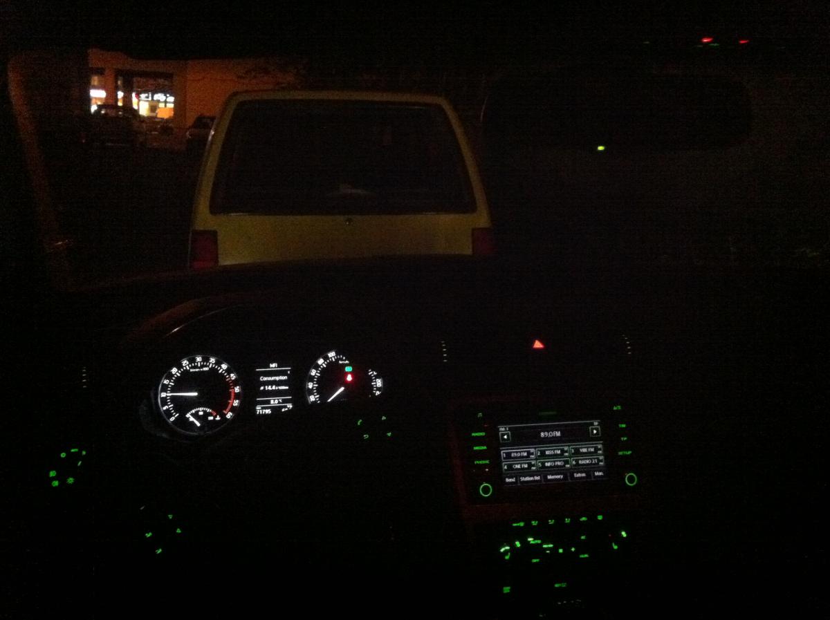

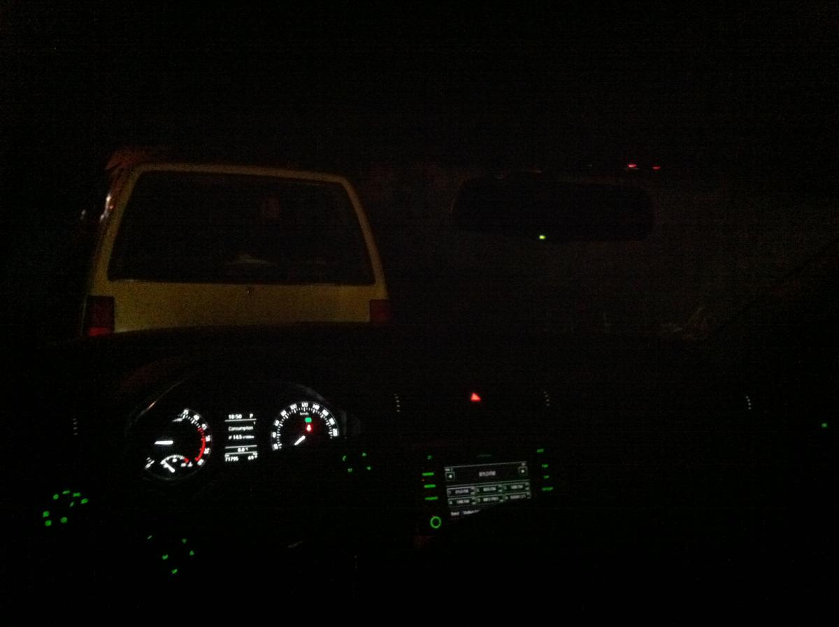

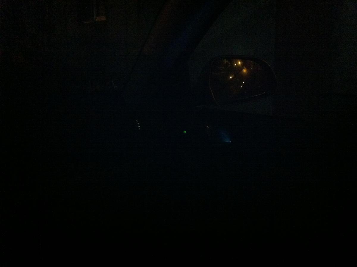

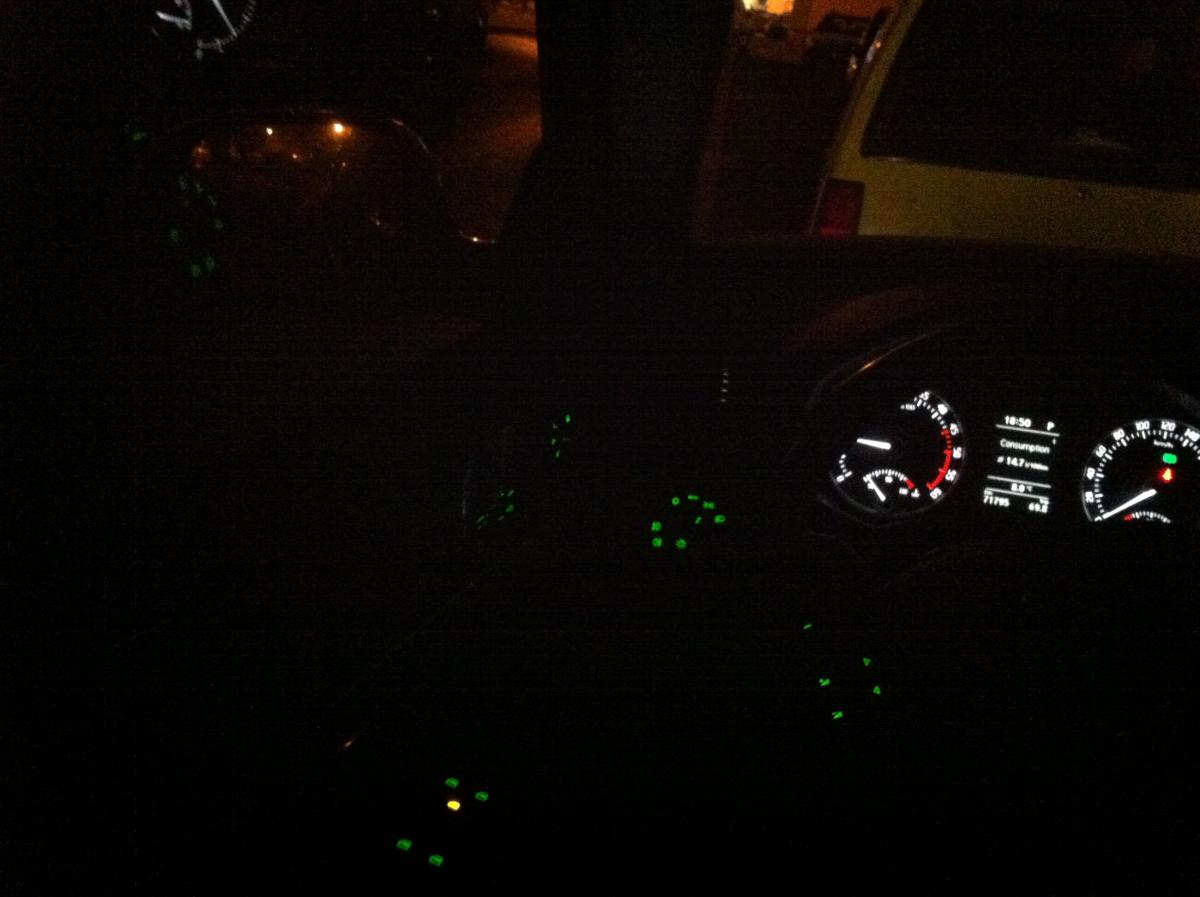

Eu am desfacut odata o grila de asta de aerisire la o octavie lovita frontal la care am schimbat bordul. Si la vremea respectiva asa am crezut si eu, ca acel plastic din interior este opac si nu se vede nimic. Am bagat un led la vremea aia in rotita si nu am vazut mare lucru, am zis ca nu se poate.
Acum, vazand la Sorin Balan ca se poate totusi, am zis, hai sa pun si la mine. Deci, pana nu desfaci si bagi 2-3 leuri acolo si sa te uiti intr-un loc intunecos, nu-ti dai seama.
Si da, azi am legat toate cele 4 rotite la reostat, si se modufica odata cu celelalte lumini de pe masina..
Am coborat rezistenta pana la 560 Ohmi si am 3 leduri in serie si se vede super frumos, zic eu.
Modificat de Al Bundy
NU stiu, trebuie demontata o grila si vazut,.
Pai cand ai chef, zi-mi! Mie-mi plac luminitele peste tot! :P
Sincer, nu as mai face la altul treaba asta, dar pentru anumite persoane fac exceptie. Rotitele de la grila centrala sunt extrem de delicat de scos si de bagat la loc, la cele de pe lateral e floare la ureche.

Arata bine pe noapte dar cred ca ar merge putin mai puternice, cel putin asa pare din poze.
Si mergeau si leduri verzi desi nu prea stiu de unde ai putea lua sa fie la fel ca cele OEM la culoare/intensitate.
NU cred ca ai sarit din schema.
NU-mi placeau acele verzi si mai puternice, nu ai cum sa le faci si posibil sa deranjeze. Am 3 leduri din alea din becurile cu led CANBUS si le-am alimentat prin 560 ohmi si nu prin 820 cum e normal prin bec, asa am un curent de 20 mA masurat prin leduri.
