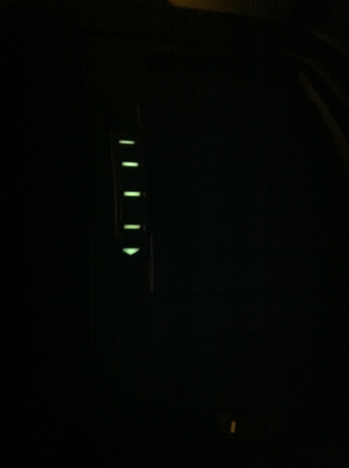

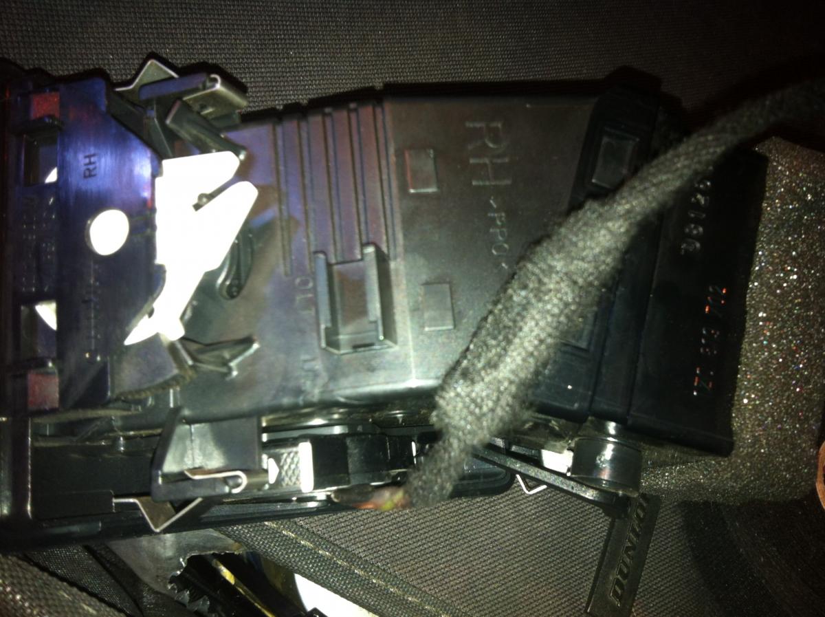

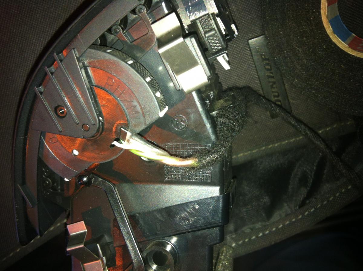

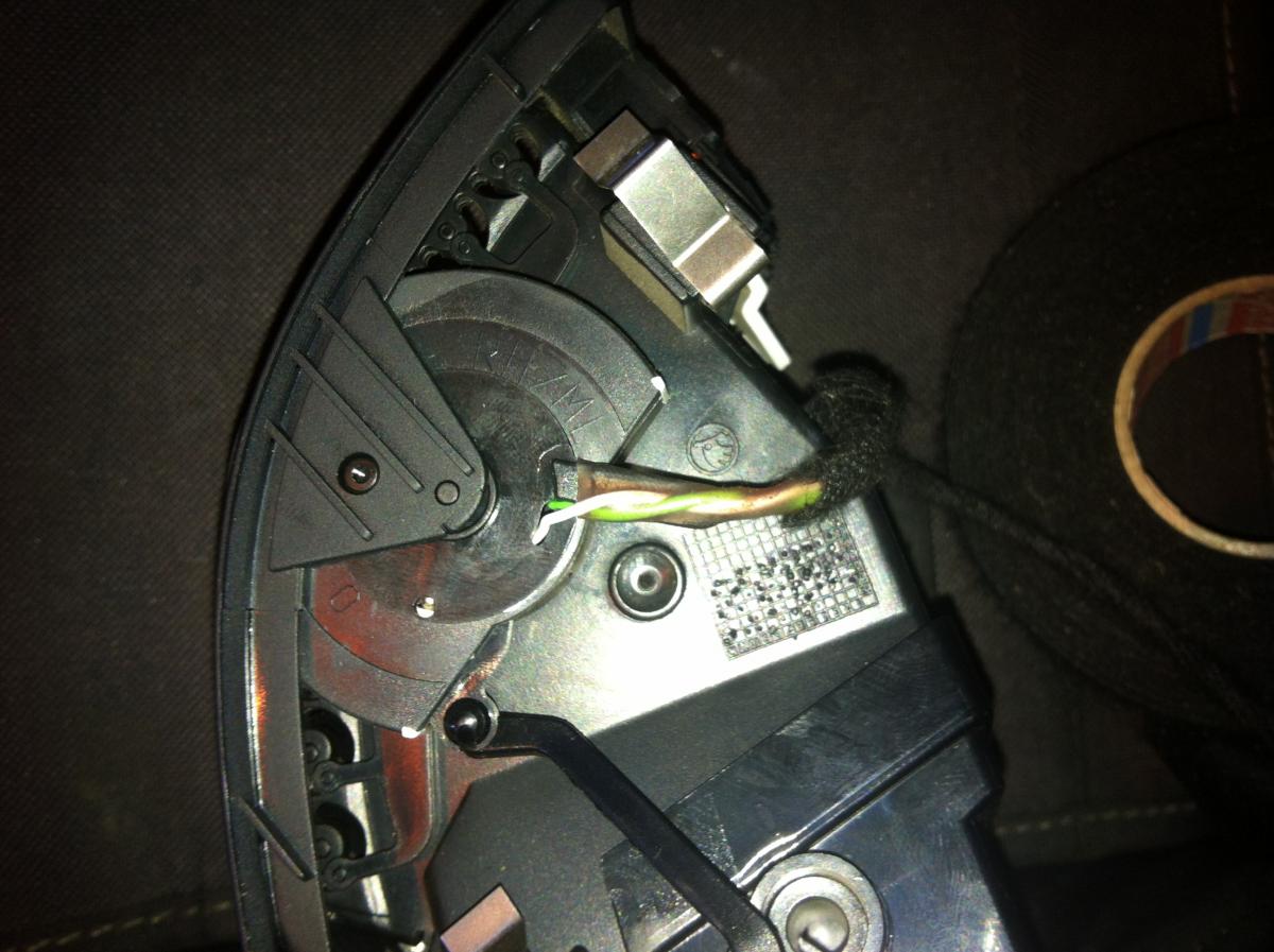

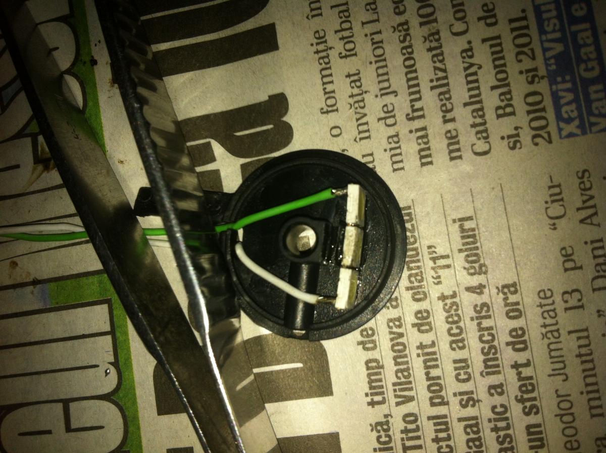

Azi am inceput un miniproiect cu leduri la rotitele de reglaj guri ventilatie. NU am facut decat cea din dreapta, urmeaza si celelalte.
sunt 3 leduri cu o rezistenta de 1kohm dar o sa o cobor la 820 ohmi.

Arata bine si par mai luminoase ca ale mele.
Unde se gaseste pasla de-aia cu care ai acoperit cablurile? Eu le-am infasurat in vatelina ca sa nu-mi vibreze prin bord. :)
Rotita nu a fost schimbata, are in ea locas unde sa poti baga ledurile. Cand pun si la celelalte fac poze si la interiorul rotitei. Cat am dat pe leduri? sunt din "dezmembrari" , am cateva becuri cu LED care nu mai functionau si au cate un led ars.
Nu merg verzi, ca am in manerele de la usi albe OEM si ceasurile albe ca asa e la O2FL. Deci se asorteaza.

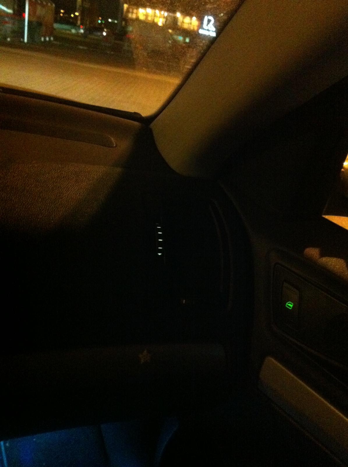

Am condus acum pe seara si arata foarte bine cu grila (ca e doar 1) iluminata.
