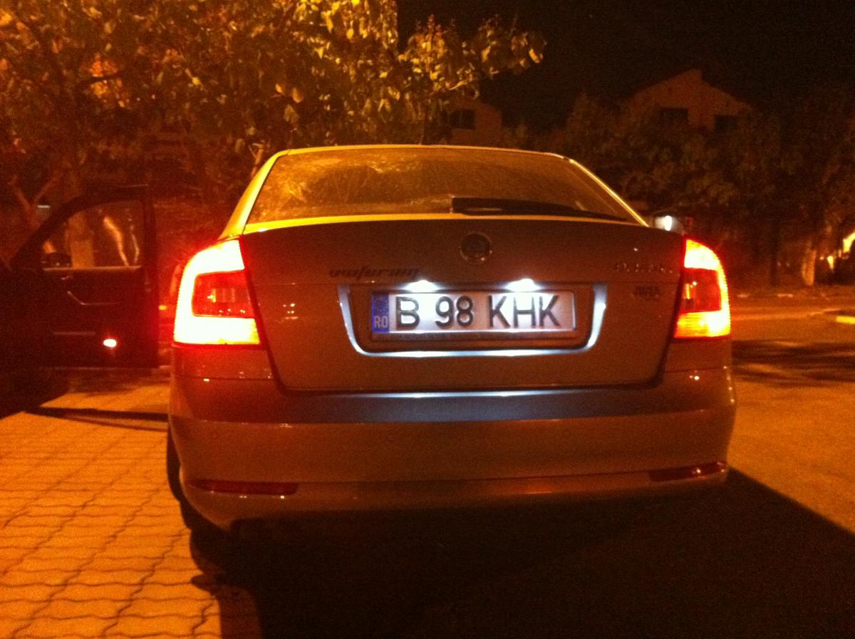

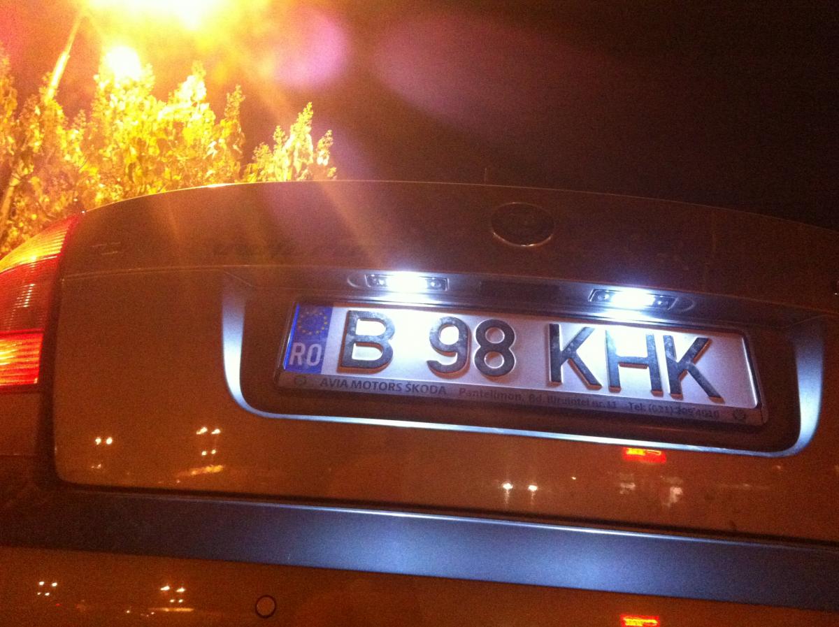

Am montat leduri la nr de inmatriculare, cu 3 led la fiecare, se vede frumos. A trebuit sa pun 2 anulatoare de eroare sa nu am martorul de bec ars in bord.
La sugestia ta,am luat pentru Polo-ul meu leduri de la colegul Turbocip si nu am avut nici o eroare,la Octavia de ce apare eroare si trebuie sa pui anulatoare ?
Pentru ca asa vrea ea. Si nici la G6 nu merg chiar daca asunt CanBUS.

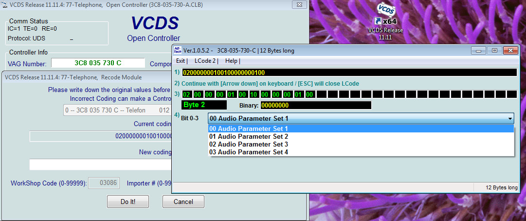

Ai idee la ce foloseste codarea asta?
post-55089-0-74046000-1351675393_thumb.j
Sunt niste parametri presetati, gen senzibilitate microfon, volum la iesire, atenuare, etc.
La modulele mai vechi acestea se puteau seta din adaptari, dar la astea mai noi nu e cazul. Eu am testat cele 4 seturi de valori dar nu am vazut nicio schimbare si nici interlocutorul pe care il apelam nu a sesizat nimic.

Am mai cautat si eu ieri si am gasit ceva de pozitionarea microfonului. Intrebam pentru nici eu n-am sesizat diferente la schimbarea parametrului.

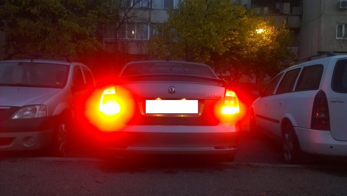

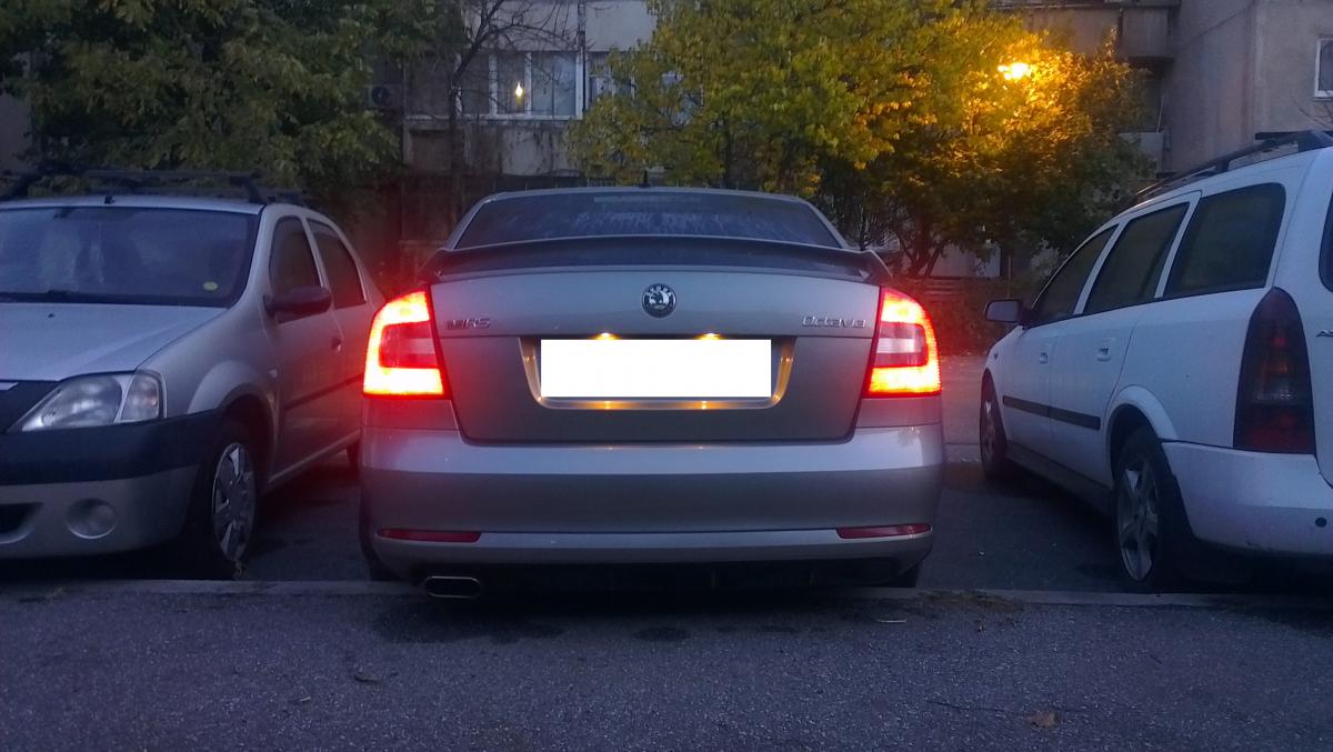

Prima O2FL cu 2 stopuri de ceata pe spate.
Nu e a mea, dupa ce am facut un retrofit de faruri adaptive si am schimbat centrala cu un de pe un superb s-a ajuns in situatia asta,
O foarte OK< doar ca nu stiu cum sa fac acum si la a mea.

E nebunie, e vai de mama celui care va veni in spatele masinii tale....va vorbi singur....cred ca si obiectivul aparatului foto l-ai nenorocit de la intensitatea luminii....ma refer la prima poza. :lol:
Daca cel care va fi in spatele masinii tale, daca va fi atras de ,,frumusetea" luminii, la primul semafor cand vei opri, sigur Octaviuta ta se va uni cu cealalta si vei avea o limuzina de aia care se prezinta ptr. nunti.... :lol:

Daca citeai cu atentie vedeai ca pozele nu sunt de la masina mea, dar am spus ca vreau sa fac si la a mea dar nu am reusit pana acum. Acea codare a iesit din intamplare.
Se activeaza stopul de ceata de pe dreapta (UK) - cel putin asta am facut eu la octavia mea o2 '05
DAca citeai cu atentie discutiile de pe forum, vedeai ca la O2FL nu se stie cum se poate activa. Ce se vede in poze e o intamplare fericita. Siu nu se codeaza pe UK, ci exista byte care se bifeaza si apare al 2 lea stop de ceata, nu exista codare de UK.
