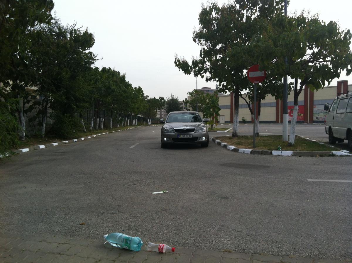

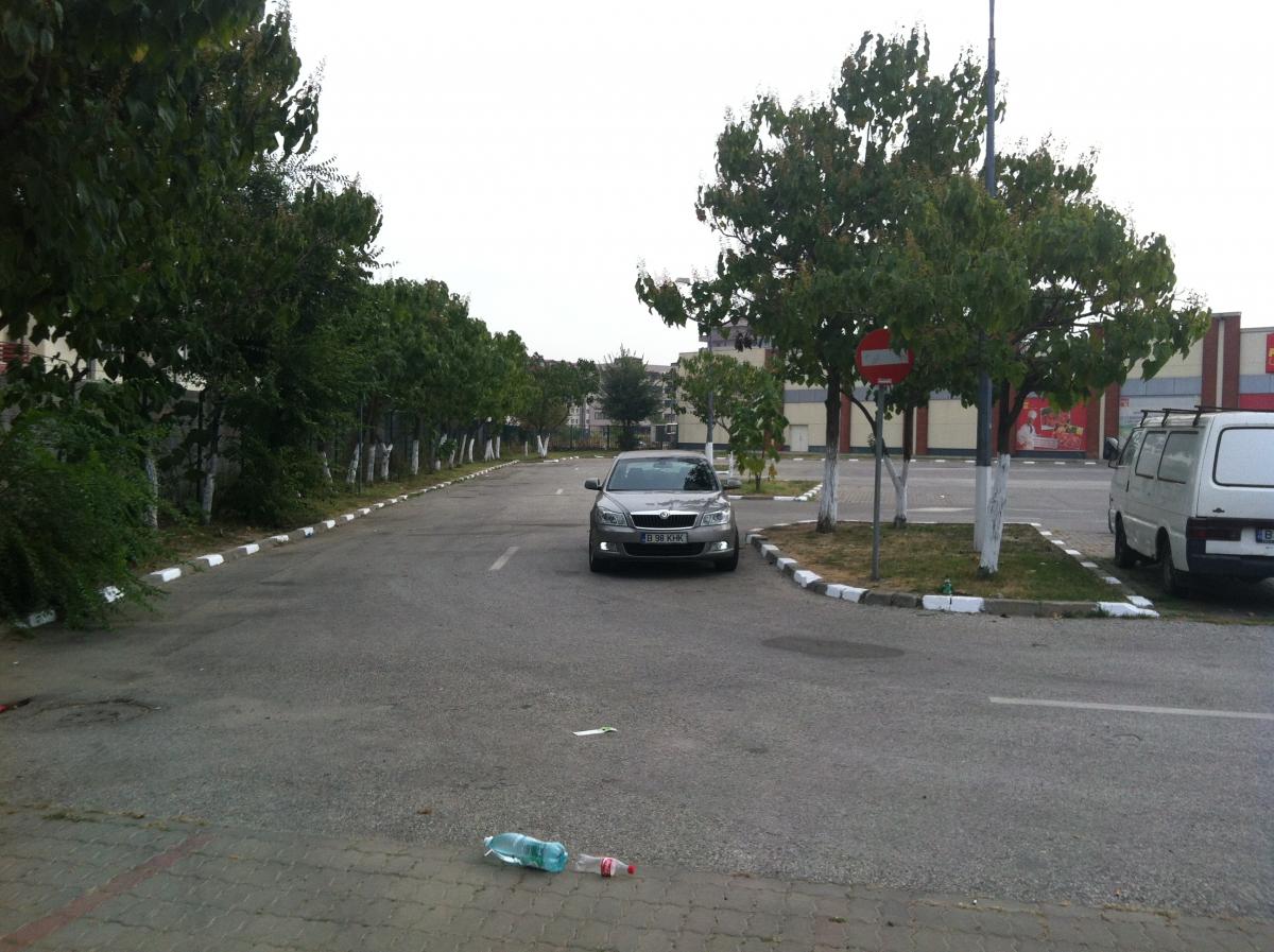

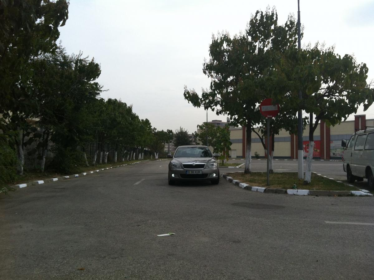

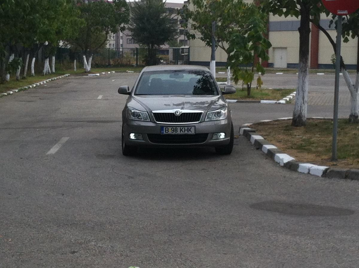

Ok, poate la o sedinta foto ulterioara faci si o poza cu DRL= Led de la vreo 20m din fata masinii. Sunt curios cum se vad. Ce culoare e masina ta ca mie imi pare argintie(din poze) desi zici ca ar fi capucino(am citit la inceputul topicului)? Mersi
E cappucino bej. O sa mai pun ceva poze cu DRL-urile. Sunt albe, poate putin putin spre albastru.
Modificat de Al Bundy
Uite facute azi pe la 11.
post-1788-0-50579900-1347734263_thumb.jp
post-1788-0-21185600-1347734279_thumb.jp
post-1788-0-42495200-1347734308_thumb.jp
post-1788-0-31101900-1347734312_thumb.jp
Se vad intr-un anume fel.
Eu as compara cu dintii "canini" la un caine daca nu e prea plastica exprimarea, sau gen golf 6 gti.
Dau o imagine placuta ochiului. Eu consider ca merita chiar daca acel consum electric este putin mai mare cu tot cu rezistentele aditionale, merita!
Felicitari!
Mie imi plac, de asta le-am vrut. Si impreuna cu rezistentele consuma cat un mec de 21W. la inceput nu a fost nevoie de rezistente, erau cu CAN-Bus dar nu au rezistat decat 5-6 luni.
Se vede fain.
Locatia cam lasa de dorit....sticle aruncate..... :lol:
Modificat de WVWZZZ
Gresit. E in parcare la XXL Penny Market de pe Fundeni.
In jurul masinii vezi ce curat e ?
Nu aveam de unde sa stiu.... :lol: stiind care este jobul tau....
O singura masina....in parcare, m-a derutat....scuze, acum am mutat cursorul si am mai vazut-o si pe cea din dreapta.
Am retinut.
Da, Cristi....e foarte curat in jurul masinii...vad, vad.....
Ok, am inteles.
,,in fiecare zi cand lucrez acolo" : pai azi ai fost singur? Ai lucrat doar la masina ta?
Modificat de carmina
Exact acolo parchez in fiecare zi cand lucrez acolo. Nu am legatura cu sticlele
