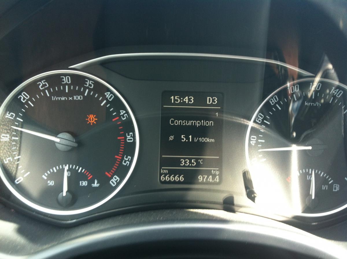

Inca nu m-am uitat, mai am cateva zile si ma intorc, dar am ajuns la un numar frumos de KM,.:
post-1788-0-94261400-1345661883_thumb.jp
numar de km frumos si de asemenea consum :)
Haide sa te intorci cu bine !
Consumul a fost obtinut pe drumul dintre Cartisoara si Slanic prahova, mergand pe Cheia. poza a fost facuta imediat dupa iesirea din salina de la Slanic.

Vezi ce consum ai acolo ?
Ai mers "cumintel"
Nu e genul tau :P
Eu nu reusesc asa ceva nicicand :)
