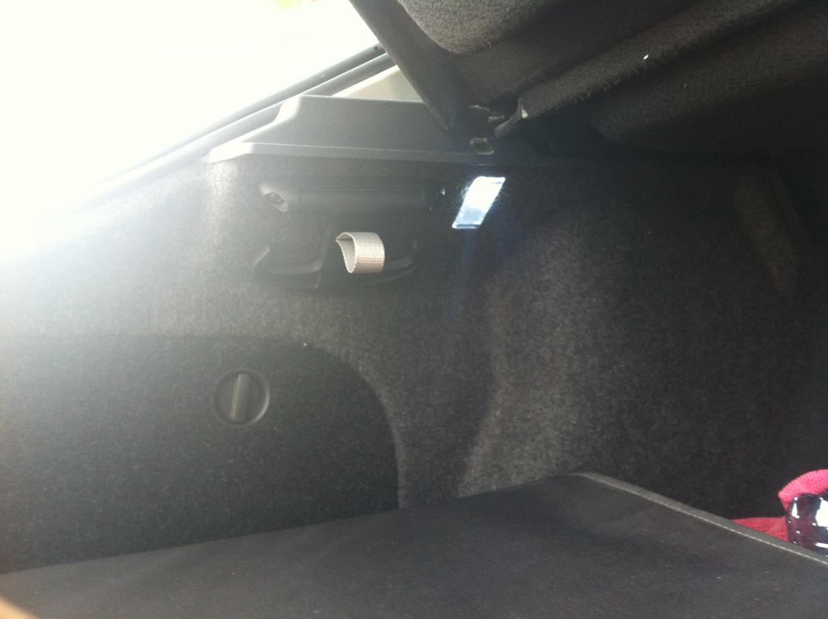

Cu ocazia asta am mai montat o lampa suplimentara in portbagaj in stanga, urmeaza si in dreapta.

O poza cu ele noaptea ne-ar... lumina la capitolul "utilitate". :icon_geek:
Ledul nu e Superflux, nu?
nu sunt suficiente 2 lampi? musai 4? N-a fi lumina prea puternica, ma gandesc ca te-a deranja la ochi, si dupa ce inchizi portbagajul noaptea sa nu mai gasesti portiera, cel putin cateva secunde ..... :lol:

lumina de la lampile originale bate [pe orizontala, aste amontate de mine sunt orientate 45 grade in jos deci nu deranjeaza deloc.
NU sunt superflux, sunt leduri normale, 6 bucati montate pe o placa de textolit. LA octavia nu sunt suficiente cele 2 lampi deoarece sunt montate in extrema portbagajului, la intrare adica acolo unde mai e ceva lumina de afara.

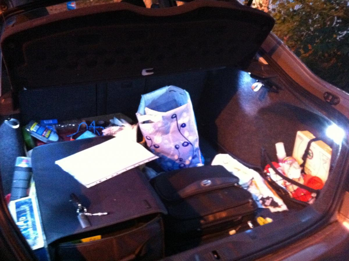

O sa revin cu poze noaptea, dupa ce montez si cealalta l;ampa si cu becoledurile din ea.

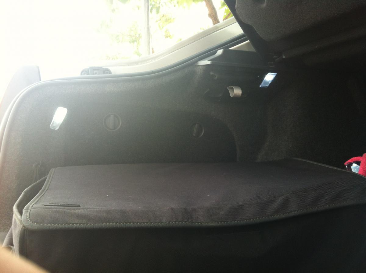

In dreapta pot sa pun? Ca tot am cumparat lampa...

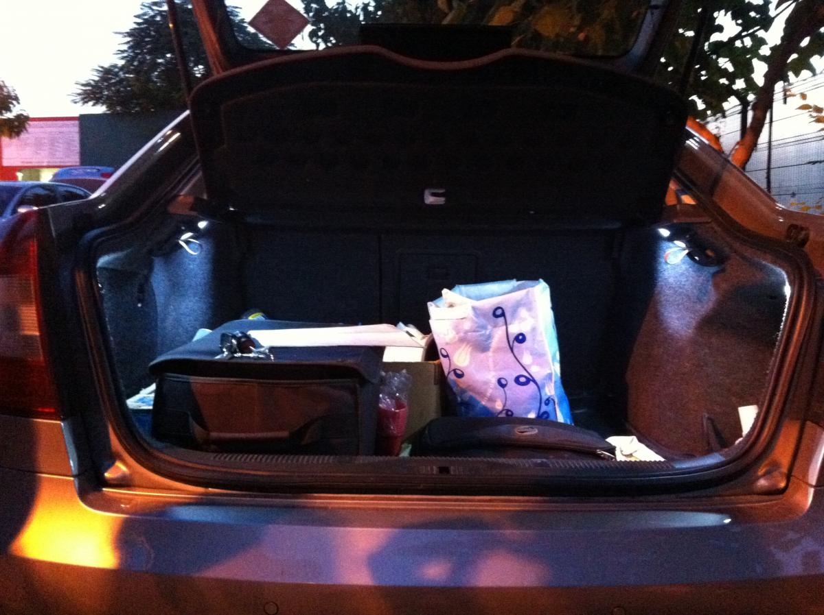

Am montat si cealalta lampa. O sa fac ceva poze pe seara sau noaptea sa vedeti cum lumineaza.
Dupa cum se vede, cele care bat in ochi sunt tocmai cele de fabrica.
