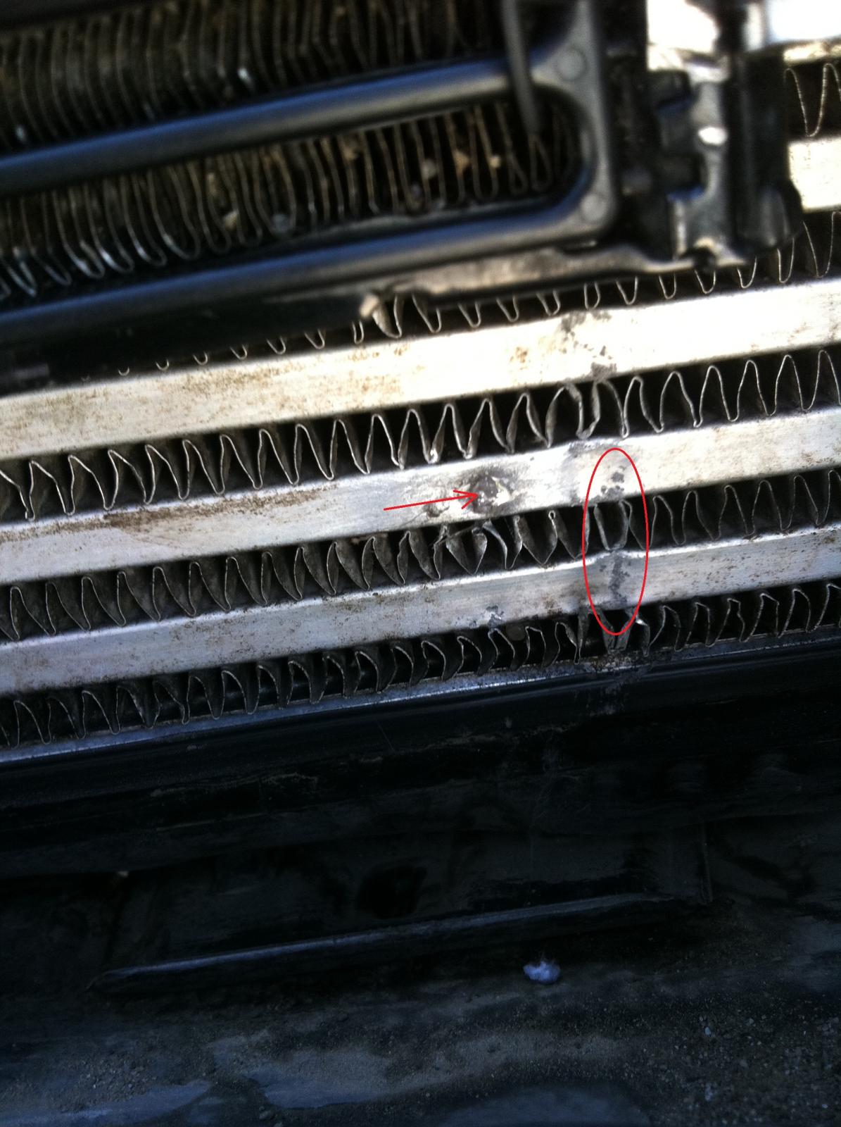

Zilele trecute , uitandu-ma in fata masinii, in coltul din dreapta jos al radiatoarelor, cum ma uit la amsina am vazut ceva scurgeri de ulei, mai ales pe cel de AC. Dar cum AC merge, uleiul putea sa vina de la intercooler. Si cum mi-am adus aminte ca acum 1 an si ceva am lovit un caine cu stanga fata, m-am apucat de demontat.
Am demontat bara, am desfcaut radiatoarele de pe trager si apoi cel de Ac de pe Intyercooler si am gasit o mica gaurica intr-un fagure de la intercooler, ceva gaurise radiatorul. Si am mai vazut ca , in urma loviturii, urechea de prindere a condensorului pe intercooler se deformase si IC atingea in condensator. Nu am indoit urecea la loc, am bagat o saiba distantoare si am curatat si degresat locul intepoaturii din fagure si am incercat lipirea si astuparea gaurii cu adeziv de la bison , vata si, nu radeti, sare.
DA, sarea se comporta ca un catalizator pentru superglue, il intareste foarte repede si il mentine usor elastic.
LE In zona incercuita a frecat radiatorul si unde e sageata era gaurica.

Daca ai infundat gaura, fluxul mai e cum trebuie? :unsure:
PAi gaura nu trebuia sa fie acolo, pe acolo iesea ceva aer sub presiune si ulei, eu am vazut uleiul, altfel nu-mi dadeam seama, ca nici pierderi de poutere nu aveam si nici suierat nu se auzea. In poza de sus, radiatorul de clima este ridicat in sus fata de intercooler.
V Ad ca tine lipitura aia acolo, nu mai curge ulei.

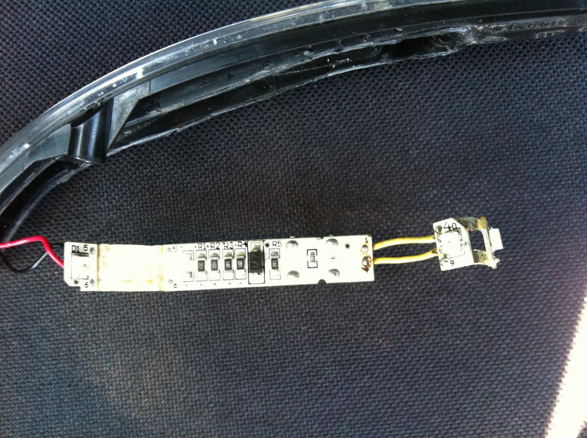

Ieri am vazut ca nu-mi merg 2 leduri din semnalul de oglinda dreapta. O sa incerc sa-l repar, un semnal de oglinda este 130 lei.
130 de lei vs. 2 leduri de 3 lei? Eu zic sa umblam un pic la formulare: :lol:
O sa incerc reusesc sa-l repar, un semnal de oglinda este 130 lei.

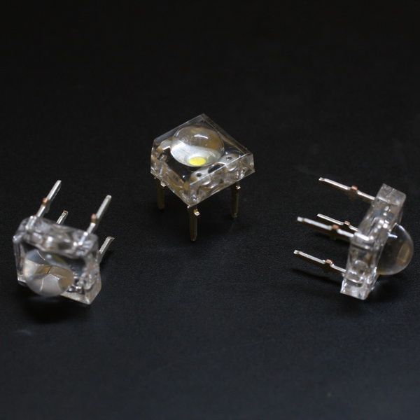

Doar ca sunt niste leduri SMD cu lupa si au culoare portocalie si au 4 picioare, nu 2 ca cele din bordul de Logan.
Zexstar, desi pe site nu vad portocalii...
post-3116-0-15866600-1341049582_thumb.jp
Modificat de cornelus
Nu-s alea. O sa fac o poza cand il desfac. Ma gandesc totusi sa cumpar intreg semnalul si sa-mi ramana leduri in eventualitatea defectarii celuilalt de pe stanga.
http://www.zexstar.com/leduri/leduri-smd/p685/led-nichia-automotive-smd-superluminos-alb-rece-7lm-115-30ma-nssw064t-w-x-c0/ astea ar fi doar ca au o lupa mica in capat si au 4 picioruse, nu 2 ca in imagine.

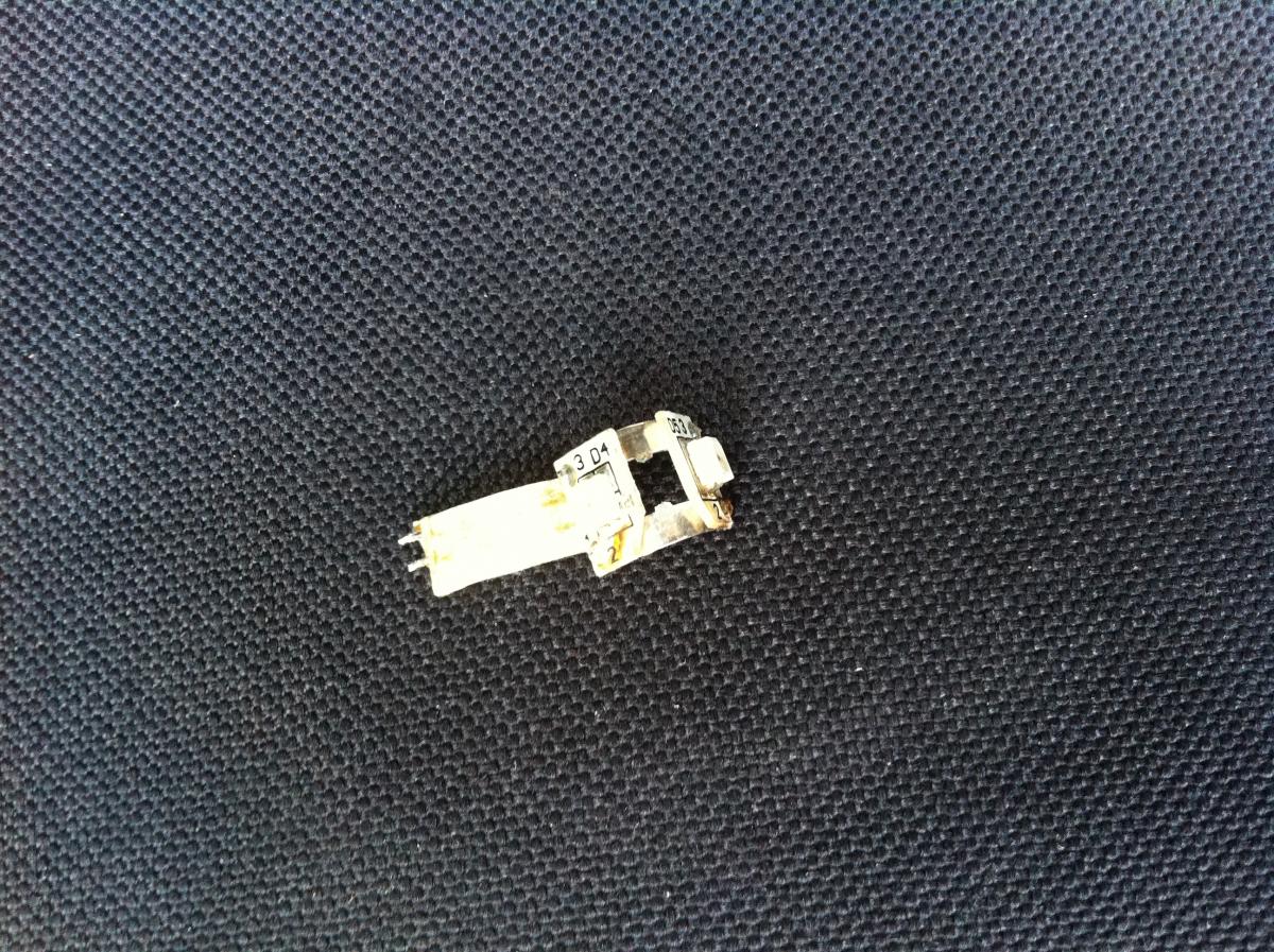

GAta, semnal reparat, multumesc lui Bogdan, care a fost foarte amabil si saritor si mi-a adus lampa chiar in parcare la XXL.
post-1788-0-43629200-1341257959_thumb.jp
post-1788-0-60254900-1341258032_thumb.jp
Modificat de Al Bundy
Ma bucur ca ti-am putut fi de ajutor. Sa le semnalizezi sanatos
