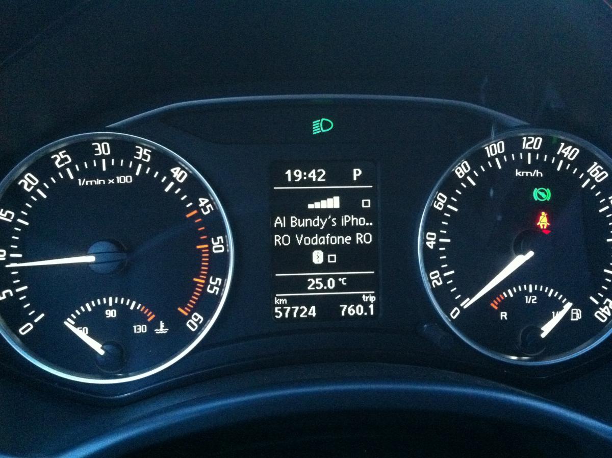

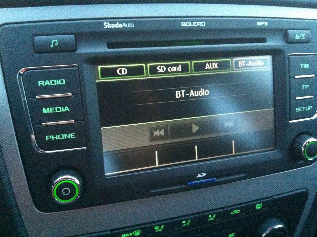

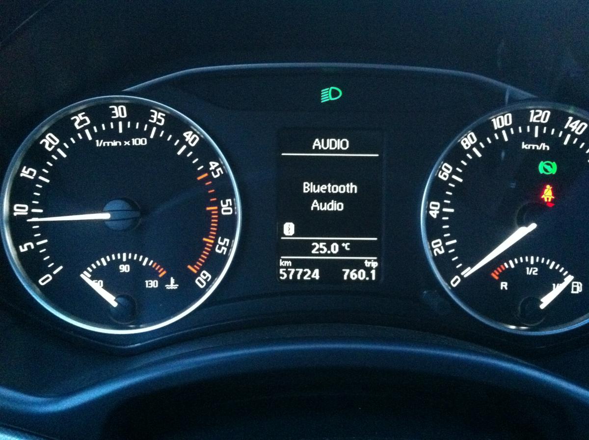

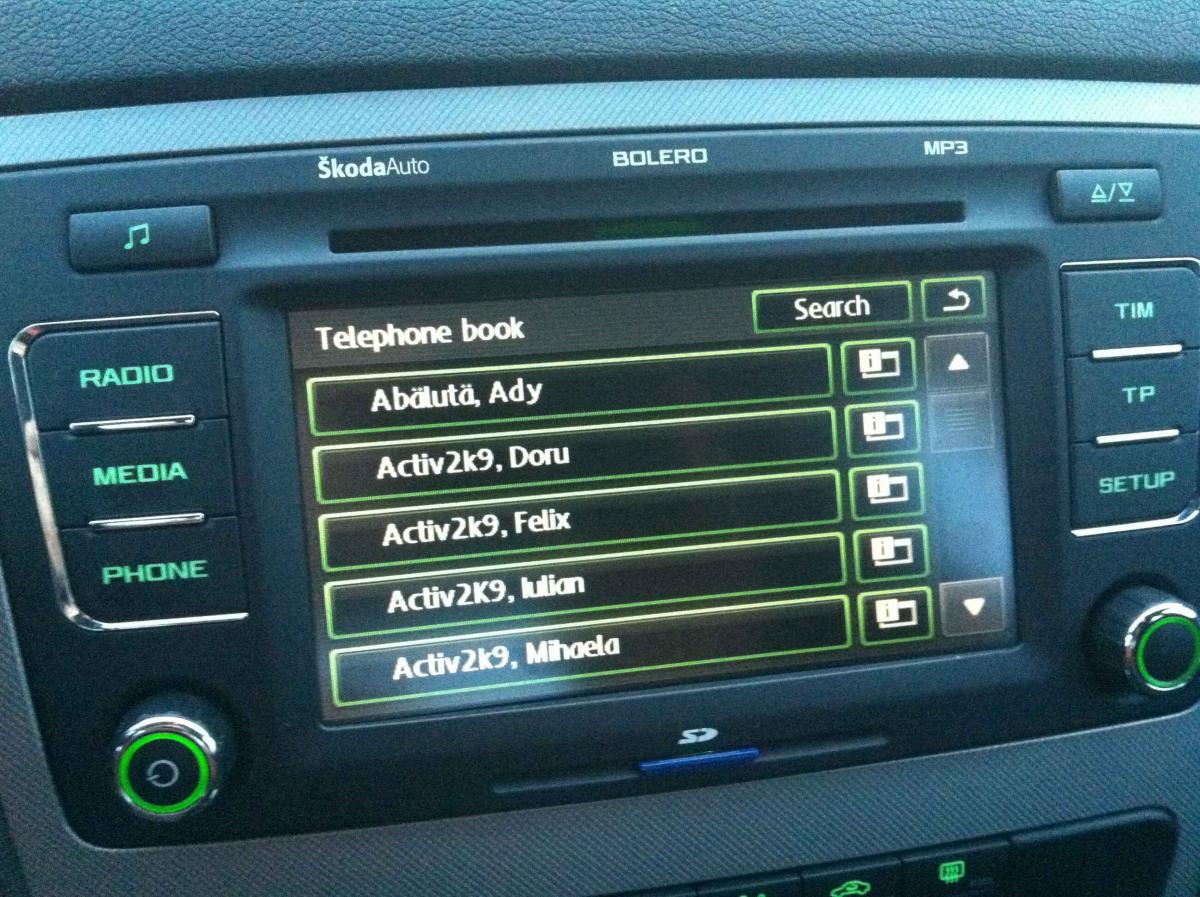

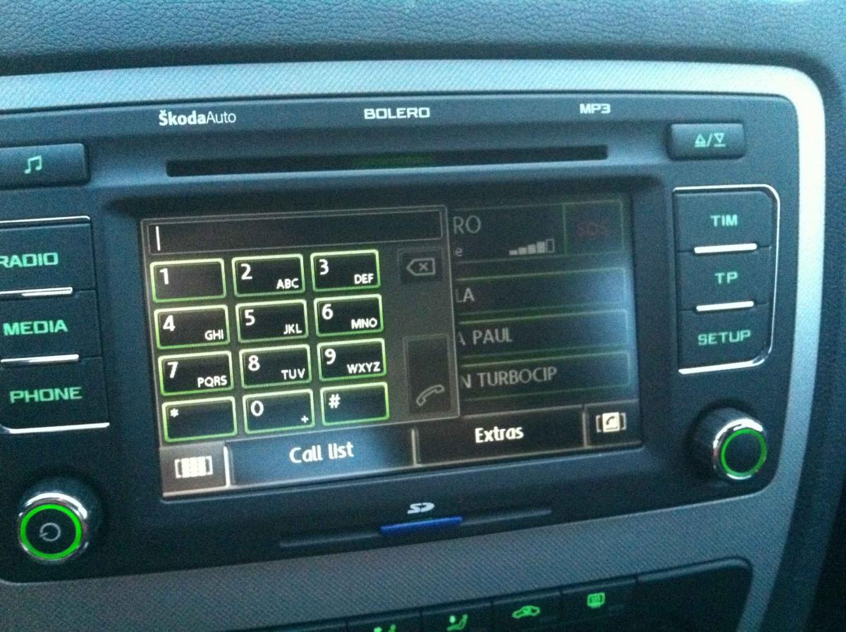

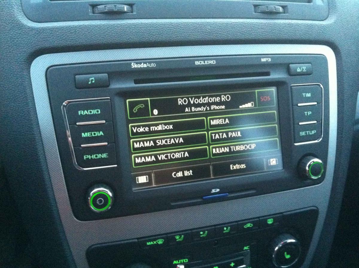

Azi am montat bluetoot atat pe masina mea cat si pe a lui nicu_breahna . ambele functioneaza impecabil
Au UHV, AD2P.
rSAP nu am avut telefon sa probez, iar muzica pe AD2P se aude foarte bine in boxele masinii.
poze maine ca azi nu am avut timp.
Modificat de Al Bundy
Am probat si rSAP cu un Nokia, semnalul in antena instalata este OK.
Sunt pe deplin multumit de achizitie. Nu am comenzi vocale pentru muzica, doar pentru telefon. Posibil sa trec in viitorul apropiat la un RNS.
Poze:
