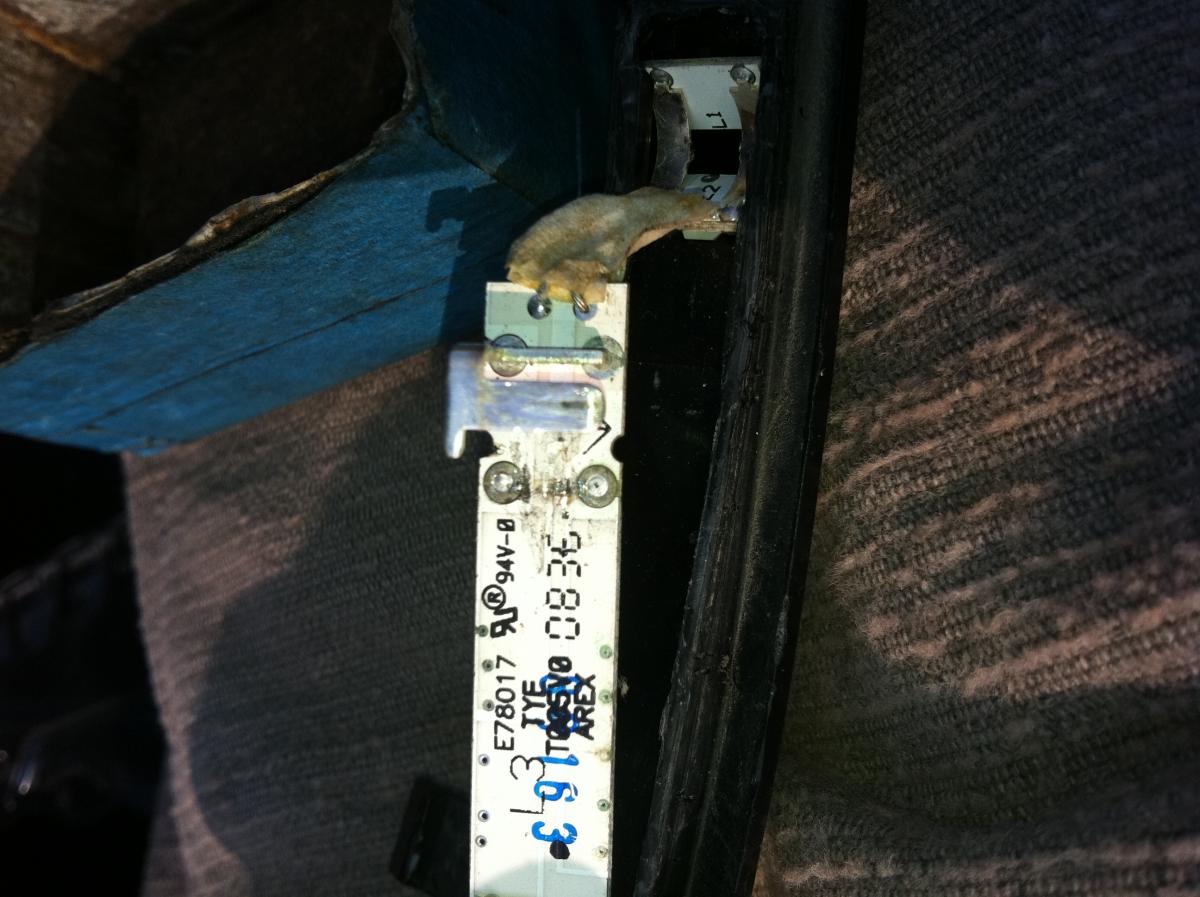

HAi ca a venit si mosul si am reparat si semnalizarea. Era un scurt in ansamblul de leduri, mai bine zis, un traseu de CU de pe placuta pe care sunt rezistentele facea scurt cu pinu;l de plus, calc de usa vedea consum mai mare si taia alimentarea.

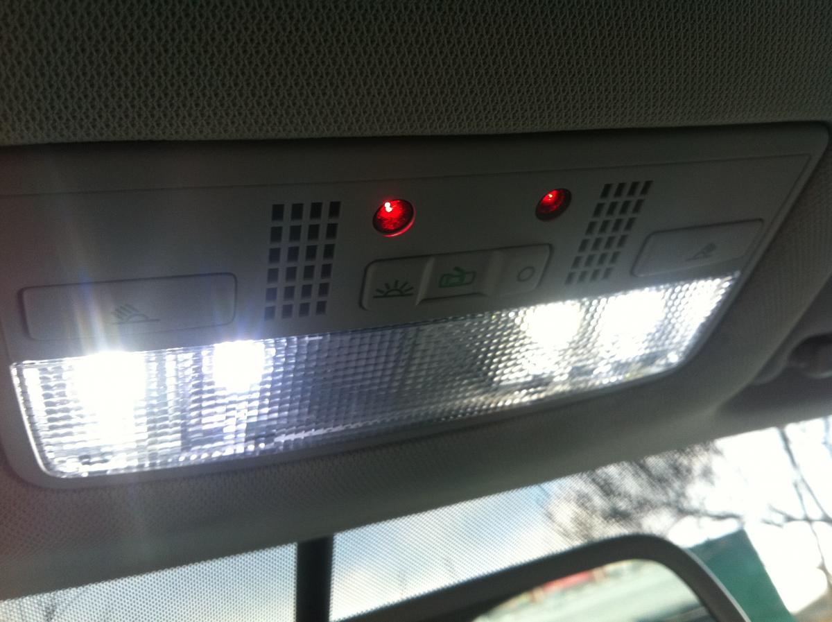

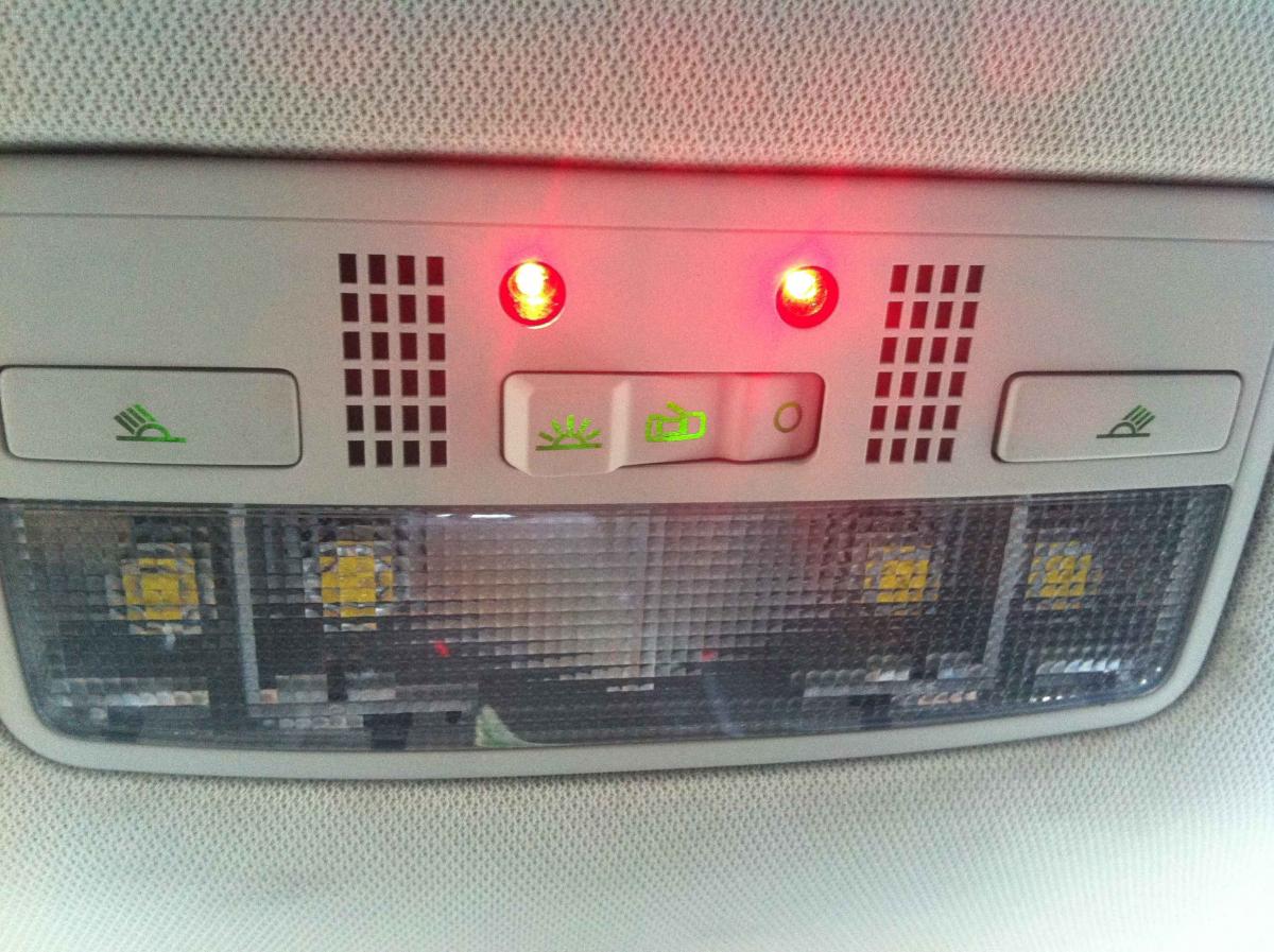

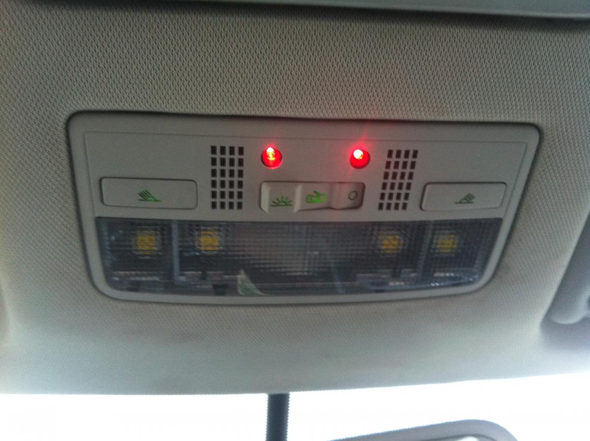

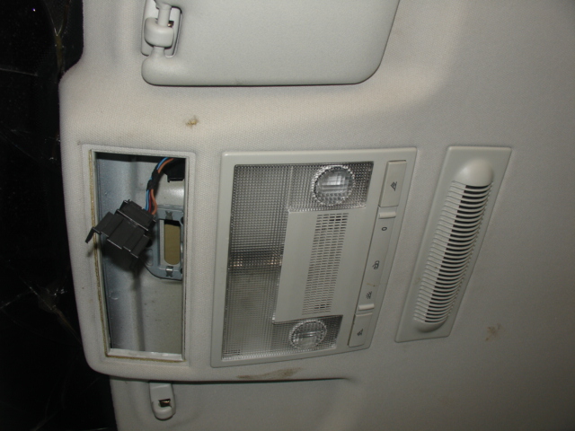

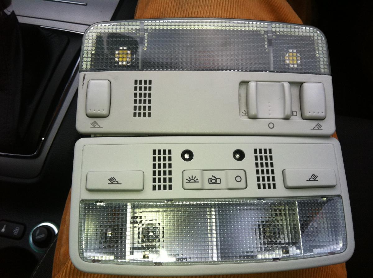

Si mosul mi-a adus plafoniera de superb, bineinteles ca nu s-a potrivit plug and play, chiar daca am schimbat mufa, nu avea loc din cauza suportului de ochelari. Asa ca am lipit pe pinii de pe plafoniera 4 fire de vreo 7 cm, am pus papici la capete, am folosit o mufa tata si inspre masina o mufa mama pereche si alti 4 pini pereche. Nu am facut poze la interiorul plafonierei cu mufa si pinii.

frumoasa plafoniera... dar nici cea veche nu e urita... ca sa vad o justificare la cit te-ai chinuit, spune-mi si mie cind se aprind led-urile rosii si ce efect au...
Cu bricheta, bravo, o am si eu in lista pentru cind o sa am timp...
Treaba cu oglinda, da este o treaba pentru care merita sa te chinui - succes !!!
Modificat de lucian.1950
Ledurile rosii se aprind odata cu pozitia si au un efect de ... suround, ca sa zic asa, e linistitor noaptea.
efectul este ca si cum ai fi in submarin...si este lumina aia rosie.este o senzatie placuta.avanseaza lucrarea cu mirror down...brgds

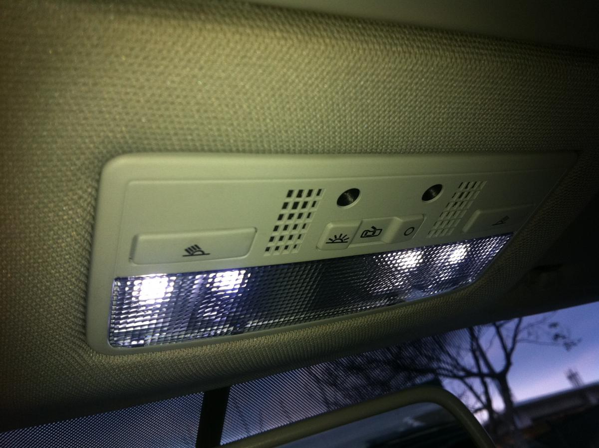

post-6090-0-96611900-1325061199_thumb.jp

Uitandu-ma acum la poza pusa de tine: nu merge aia de w8. Bine ca ai acele lumini ambientale. Am condus aseara in afara orasului pe intuneric si se vede super in masina, e o ambianta placuta.

Scuze Bundy ca iti poluez topicul.Referitor la plafoniera de seat polo,tregeti un ochi la postul meu.Am remarcat ca sunt plafoniere w8 pe 2 dimensiuni..mici si mai mari.Acum nu stiu exact daca se potrivesc la seat sau polo n9.
Aia mare cu gaura in ea e pentru trapa. Nu vad diferente intre 1 si 3. Cea din pozitia 3 e la mine pe masina montata.

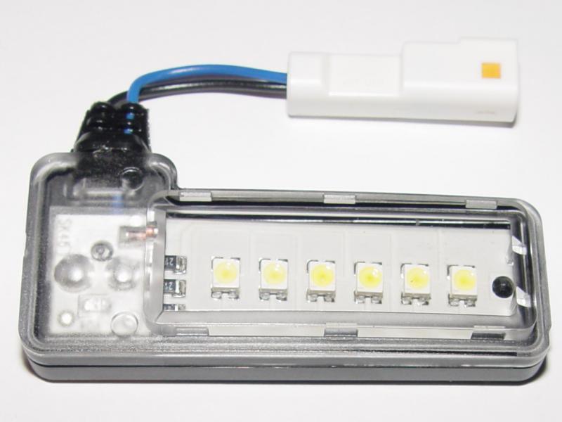

LE Si am mai montat si cate un anulator de eroare pe fire;le de la becurile de sub oglinzile exterioare, ca am pus leduri cu 4 SMD si aveam eroare pe usi.

Cred ca nu trebuie anulatoare, dar nu prea ai unde sa le montezi in oglinda. poate doar daca schimbi si carcasa inferioara a oglinzii.
Decat 70 euro mai bine cum am pus eu led cu 4 smd si anulator.

Nu am legat si codat nimic, deoarece acolo eu aveam becuri din fabrica si le-am schimbat cu leduri. Anulatoarele sunt rezistente de 47 ohmi ceramice la 5W si legate in paralel cu firele care duc de la calculator la oglinda. codarea e ceva de genul Entry light in exterior mirror
Anulatoarele sunt 2,5 lei bucata, ledurile le am de la turbocip, cred ca sunt 20 lei bucata, dar eu nu i-am dat nimic pe ele.
