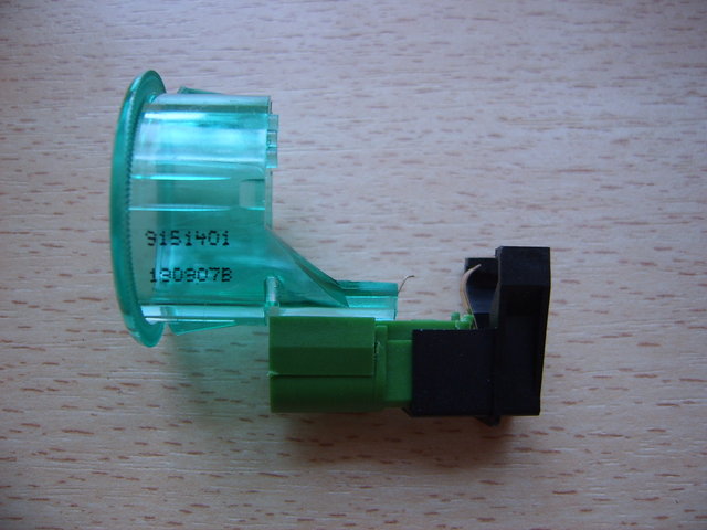

Azi m-am apucat de iluminarea brichetei, dar nu am avut timp sa termin. E ok ceea ce am cumparat. Revin maine cu poze.

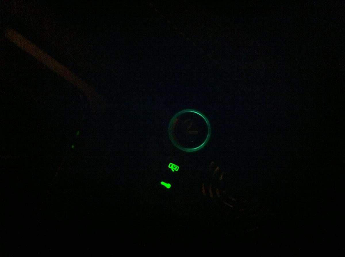

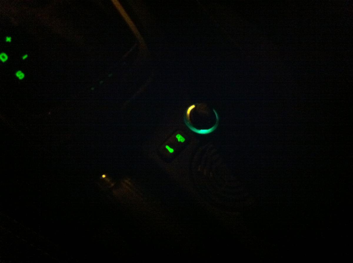

Bricheta iluminata. Acum astept plafoniera w8 de Superb.
